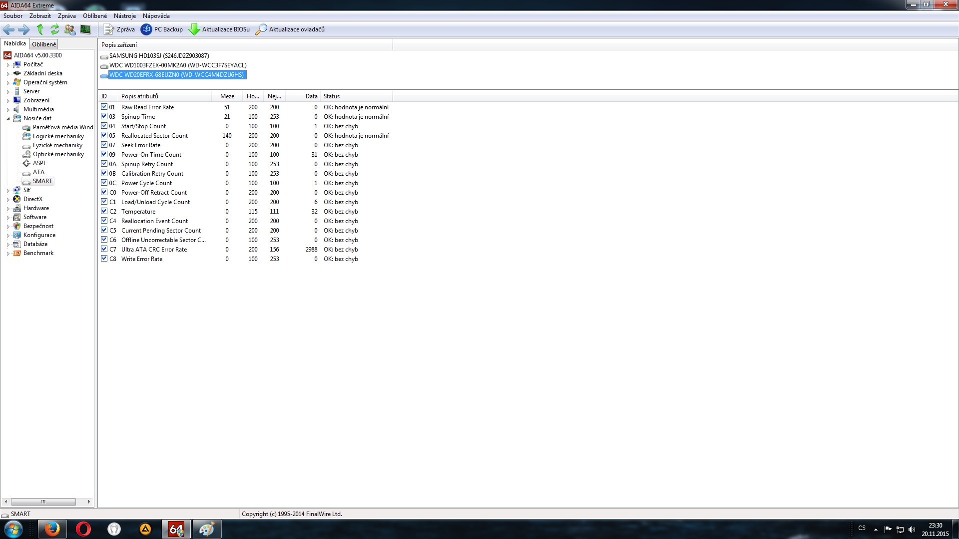

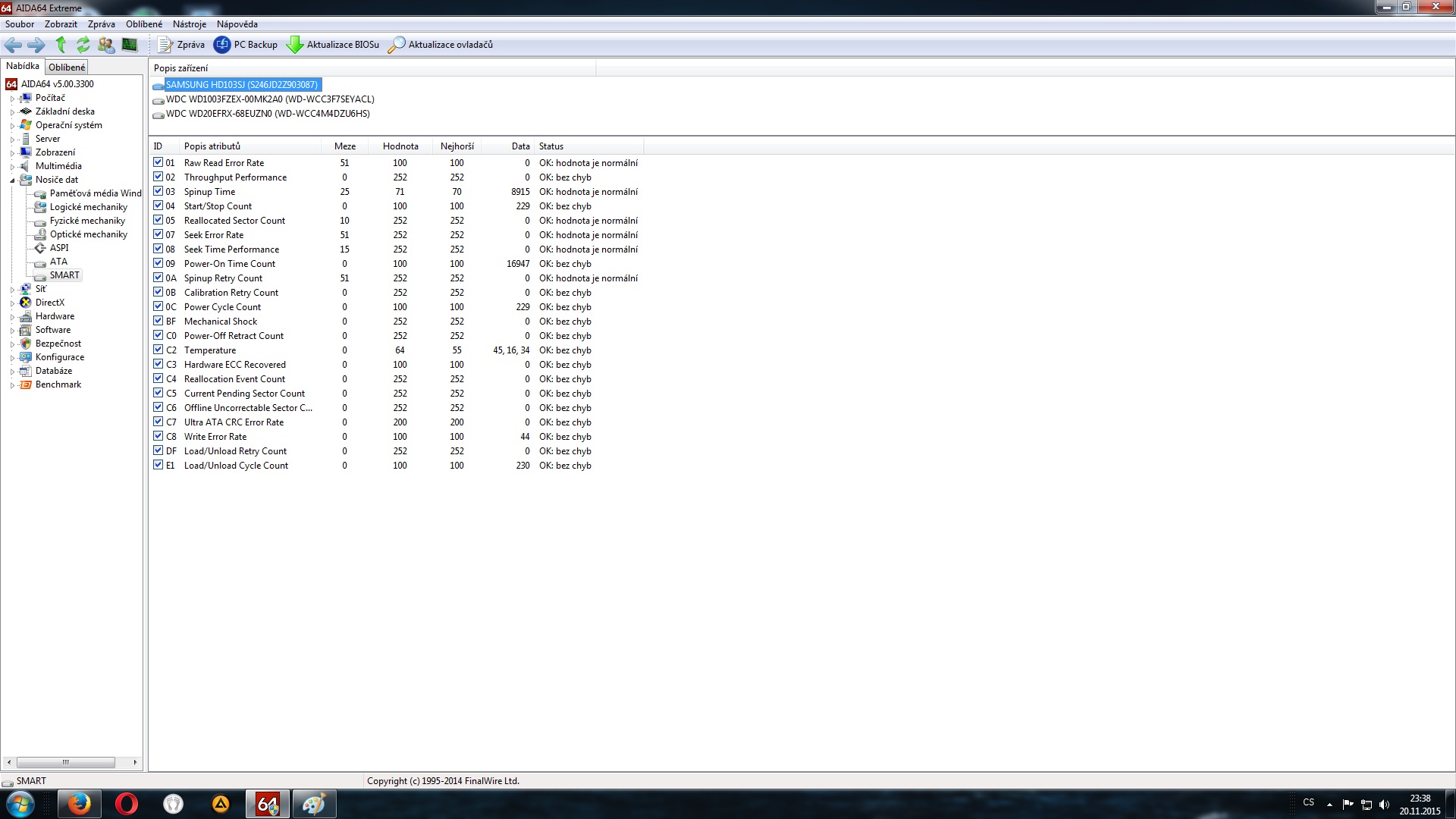

Ultra ata crc error rate co to znamená v Aidě ? U toho novýho mám ..Hodnota 200... Nejhorší 156....Data 2988...OK: bez chyb. Ale u 5 let starýho Samsungu i u novýho WD Black 1TB mám 200,200 a Data na 0 ? (překopírovával jsem na ten HDD ca 800GB může to souviset s tím?)
máš placenou verzi aidy, co tím výrobce myslí se zeptej jeho.
my chudší používáme přehledný crystaldiskinfo.
Ukazuje to vícero programů co jsem koukal na netu co postnul někdo kdo se na to ptal,ale asi to nic není píše se blbej kabel SATA,ten jsem vyměnil, jestli byl špatnej a kopíroval jsem 800GB tak to tam mohlo na skákat rychle....
