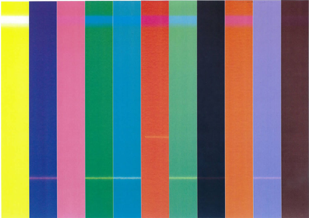

Mam problem pri tlaci na farebnej DELL 3115cn - na vytlacenom dokumente sa tvoria pruhy pri tlaci vacsiny farieb (vid prilozeny obr).
Cim to moze byt sposobene?
Je to vadny toner, alebo nejaky iny problem?
Vdaka za vsetky rady
Pásová jednotka Dell HG432 .... zřejmě.
No tu som menil zaciatkom roku, pretoze uz tlaciaren vykrikovala ze je na 0% a bol problem s tlacou....
Teraz ukazuje 60%...
Cim samozrejme nechcem tvrdit ze nemoze byt problem v tom co pises, len dplnujem info
To je má doměnka. Jde to přes více barev,takže tonery to nebudou. Vím,dát znova cca 7k je drahý pokus.
To je celá stránka, alebo výrez ? A čo skúšobná stránka windows ?
To nie je vyrez, to je zoscanovana cela vytlacena A4.
Skusobna stranka Windows je OK, na nej je len cierny text v podstate (okrem toho maleho okienka windows ktore je farebne), cierna tlac je OK.
Ak má každý toner svoj vlastný valec, skús vymeniť modrý. Pletie ma, že je ale skúšobná stránka čistá, to vyzerá to na tú prenosovú fóliu. Farebná laserovka- hotová smrť
je to buď přenosový, nebo zapékací válec.
Zastav tiskárnu při tisku ještě předtím, než projde pecí. Pokud to bude patrné i na nezapečeném toneru (pozor, barví!), je to přenoska, typicky to dělají vadné stěrky..
