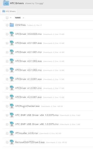

ano, jenže u bootu mám lock a když propojím pc s telefonem, tak mi pc telefon nenajde, postupuji podle tohoto návodu: http://mobilporadna.cz/2014/07/16/navod-jak-odemkn out-bootloader-rootnout-htc-desire-x/
• Ano, proto ze mu musis nainstalovat driver, aby byl rozpoznany pod OS. Také nezapomn nainstalovat <ADB> které bude potrebovat.
který driver přesně, jestli mohu poprosit ?
• "HTCDriver4.2.0.001" : <KLIKNI ZDE>, nezapomen také nastavit v parametrech telefonu "Enable USB Debugging "
• Viz v odkazu (predesly LINK opraven) , mas vsechny potrebné ovladace pro tvuj <HTC>.
*HTC DRIVERS*
[img=/file/view/24299-htc-png]http://pc.poradna.net/file/view/24299-htc-png[/img]
Moc ti děkuju, jsem rád, že tu jsou lidi jako ty ;)
