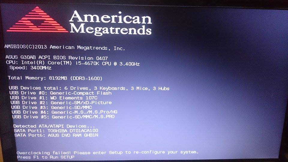

Spustily se větráky naplno, ale monitory nevykazovaly funkčnost. Po vypnutí/zapnutí natvrdo se mi občas (pokud ustanou větráky a naskočí monitor) ukáže Overclocking failed chyba která mě směruje do BIOSu (viz. obrázek 1).
Zjistil jsem, že když s BIOSu okamžitě odejdu (Discard and Exit), tak Windows 7 okamžitě naskočí (sice chvíli hlásí že jde o nelegální kopii, což ale není pravda) a PC se zdá že funguje normálně. Nejde ale restartovat ani vypnout SW, jde to pouze natvrdo.

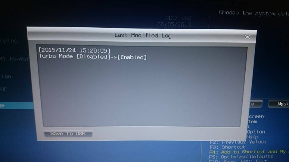

Při první návštěvě BIOSu jsem udělal jednu změnu, kterou se mi nedaří vrátit zpátky (viz. obrázek 2), která zdá se způsobuje ještě větší aktivitu větráků.
