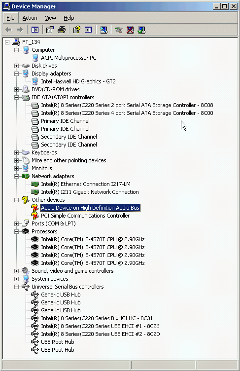

instaluju to v práci, drivery na přiloženém cd.
Aj intel grafiku? Na haswell?
díval jsem se, že na d: leží instalátor ovladače pro 4.generaci procesorů, tak snad funguje.
je to průmyslový pc, test directx ani jiné benchmarky jsem nedělal.
Je mozne ze je este na haswll, narychlo som videl len pre XP embedded ale nehladal som to na intel neverjnom serveri. Ale od baytrail (to bolo kratko po vydani haswellu) sa intel na XP uz uplne vysral. Na skylake tiez neni uz nic pre XP.
