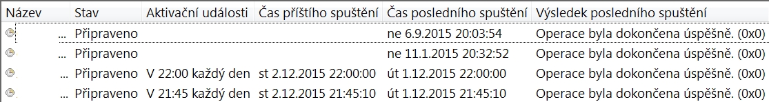

Mraky by tam toho být neměly. Koukal jsi do větve Plánovač úloh (místní) - Knihovna plánovače úloh?
Vpravo by se mělo objevit něco podobného, jako na obrázku v příloze. Většina jich je asi zakázaných, asi by prospěl screen.
