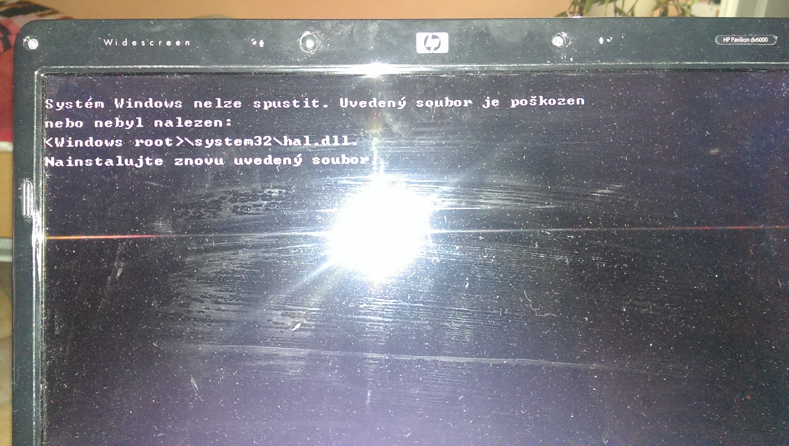

					zdravim, instaluji na starší pc win xp z usb. po instalaci systém nenaběhne a objeví se hláška viz foto. Neví někdo co s tim? Díky

				win xp install problem hall.dll			zdravim, instaluji na starší pc win xp z usb. po instalaci systém nenaběhne a objeví se hláška viz foto. Neví někdo co s tim? Díky
Je to az po uplnej instalaci alebo kedy presne v ktorom kroku instalacie?
Jaky to je HW?
Disk kam to instalujes je v poriadku?
Tu instalacku si vytvaral jak?
V instalatore si zrusil vsetky oddiely a vytvoril novy?
až po úplné instalaci
je to HP dv6000 (• Intel® Core™ 2 Duo T5500 , 1GB RAM)
disk i ram jsem kontroloval, oboje v pořádku
instalačku jsem vytvořil přes winsetupfromusb
při instalaci jsem vše odstranil a instaloval do nového
hal-zip
Je tam ta knihovna 2x, ta vetší je z z SP3. Zkus to tam nakopírovat (jednu musíš samozřejmě přejmenovat).
Jako stáhnout na usb a z usb přes konzoli zkusit nakopírovat do system32?
jj
Usb musí být zformatovano na fat32 nebo ntfs abych mohl přes konzoli z něj pak číst?
Předpokládám že na FAT32, ale já nikdy tenhle problém nemusel řešit. Pokud by to nepomohlo, zkusil bych opravnou event. novou instalaci .
Už jsem zkusil asi 3 instalace pokaždé s jiným ISO systému. Po každé to skončí stejně, win vista a win7 jdou v pohodě nainstalovat. Čím to je? Jinak pro 1gb ram radši visty nebo win7? Když už nepůjdou xp
Tak s tím rozhodnutím ti neporadím, já to vyřešil přechodem na Mint (hry nehraju). Vista je už bez podpory, W7 na 1GB RAM asi taky nebude nic moc.. Mint je robusní, podobný XP a vše funguje bez problémů..
Po instalaci jakýkoliv distribuce linuxu skončím na blikajicim kurzoru při startu jinak bych to taky vyřešil takhle.
Tak zkus ještě tenhle: Mint 17.2 “Rafaela” MATE. Chodí i na 10 let starých strojích s AMD Athlonem XP.
Díky jdu to zkusit a dám vědět
Vzhledem k 1 GB RAM vezmi 32bit verzi, pomocí unetbootin.exe dej na USB a spusť z něj live. Pokud bude vyhovovat, instaluj ze live spuštěného systému.
