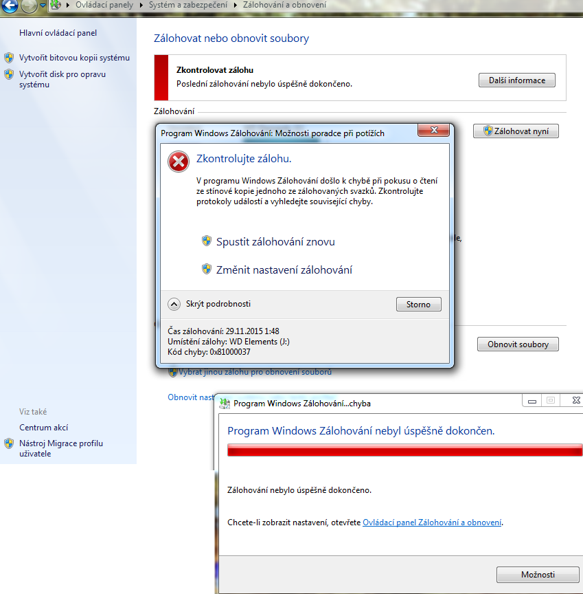

Tak se to nepovedlo :( Dělalo se to zhruba 12hodin, šel jsem spát, když tam bylo 87% a když jsem to šel ve 4 ráno zkontrolovat bylo tam tohle: viz screenshot. Na externím mám pryč TB (velikost zálohy) tak mě napadlo, že se třeba nepodařilo zálohovat jen něco málo a záloha fungovat bude? A když na to namířím píše to velikost 0 bajtů..
Nemyslim, ze by mohla byt i po te chybe zaloha pres bitovou kopii funkcni, vic snad poradi nejaky znalec, tohle neznam, nicmene muzes zkusit protokol udalosti v nastrojich pro spravu, kde by treba mohlo byt vic a pripadne to hodit do Google, jestli to treba uz nekdo jiny neresil tez.
S tim nemohu souhlasit, nebot to co se bitovou kopii resi je cas a ten je mnohdy podstatny, nez preinstalovavat OS, ovladace a programy, klidne to muze trvat pul dne, tak radeji za pul hodiny prehrat bitovou kopii ze zalohy.
Nehlede na to, ze rodinna fota si snad kazdy normalni jedinec zalohuje automaticky, ale treba takove "save" her uz ne (neni sice kriticke ale zamrzi) a ty jsou vetsinou soucasti bitove kopie. :-)
