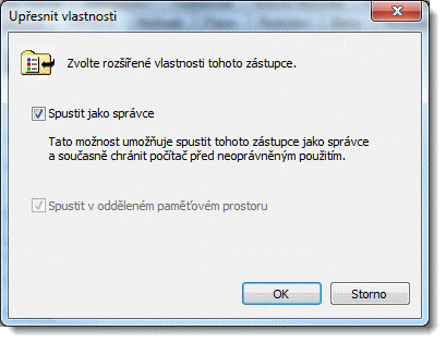

Cez win+r ne. Mozes si vytiahnut zastupcu na plochu, a ten spustat cez pravy klik ako spravca. Do to…
MM.. 01.12.2015 23:56
Ani pravoklikat nemusí. [http://pc.poradna.net/file/view/24365-doprspr-png]

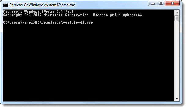

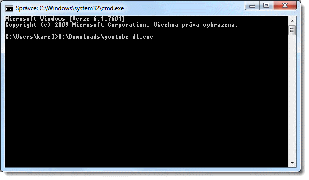

Takto som na to isiel:
1, klavesa Win+R
2, cmd, Enter
3, drag&drop .exe-cko programu do okna cmd. vysledok:
[A6f1K78.png]
4, dopisem: medzera, --help
[isMspuj.png]
5, Enter

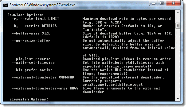

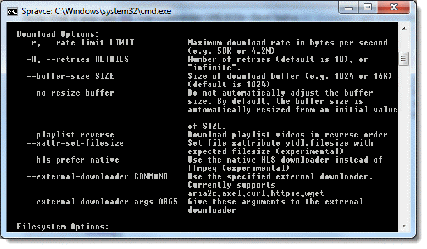

6, vyskoci okno Kontroly pouzivatelskych kont, ja to povolim
7, Vyskoci samotne okno exekucie programu, vypise help veci a velmi rychlo sa zavre
tak ako som to uz pisal hore
Ano, tam bola chyba
[xrxRqck.png]
Preco ste mi to hned neporadili a preco ked robim Win+R > cmd, Enter, sa to spusti ako nespravca ?
A dalsia vec, ked mam cmd cez spravcu, neda sa drag&drop to .exe-cko aby vypisalo jeho cestu. Preco ?
