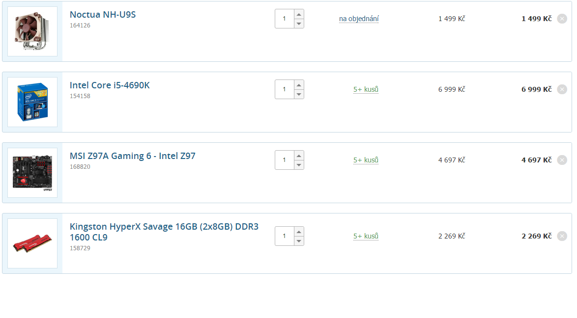

Si pořiď rovnou soc 1151 Skylake ne?
sambilionk 02.12.2015 23:43
sambilionk
Důvod? Přemýšlel sem dost dlouho. Tento přetaktovaný processor by měl stačit ještě tak 2 roky na nej…
dasg 03.12.2015 16:37
dasg
nasledovat budu uz len 1151 a za nim zas dalsie nekompatibilne. Intel ten vyvoj nerobi zo srandy, a…
MM.. 03.12.2015 16:45
.. ak chces pouzivat win7 tak moze byt aj lepsi starsi CPU aby si nemusel maturovat pri instalacii W…
MM.. 03.12.2015 16:47
Ahoj, mám krabicouvou verzi windowsow. Vadí mi jen že mě to vyjde o cca 2k víc. :/ Mohl bys mi porad…
dasg 03.12.2015 23:01
dasg
Ne tam je to už jinak braný a prkno vyjde kolem 3 netaktovací...
sambilionk 03.12.2015 23:06
sambilionk
Co myslíš prknem?

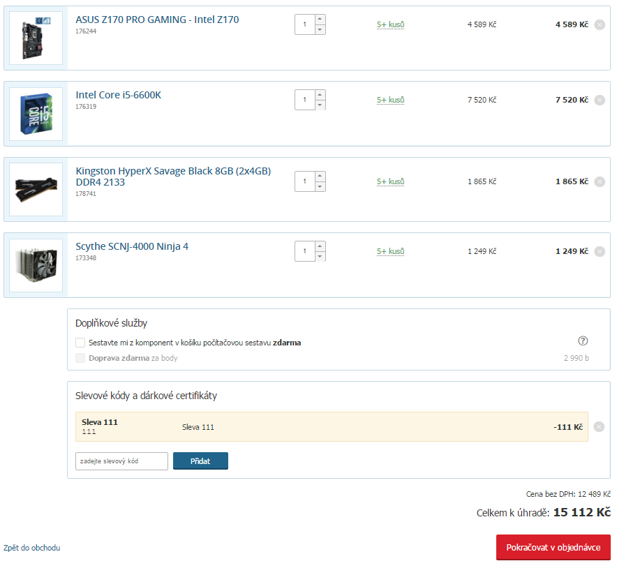

Dá se koupit lepší taktovatelná moba +-4k ? Se socketem 1151 samozřejmě
dasg 03.12.2015 23:15
dasg
Šel bych do týhle...www.czc.cz
sambilionk 03.12.2015 23:21
sambilionk
Díky :) Mám otázečku, produkt uchladí to i5 6600k s taktem o min 20% ?
dasg 04.12.2015 19:32
dasg
Raději kup tenhle jestli hodláš teprv kupovat.www.czc.cz
sambilionk 04.12.2015 19:36
sambilionk
Uhu. Říkal sem si že Noctua je Noctua a že je to jasná volba. Máš s touhle značkou zkušenosti? Nevím…
dasg 04.12.2015 19:56
dasg

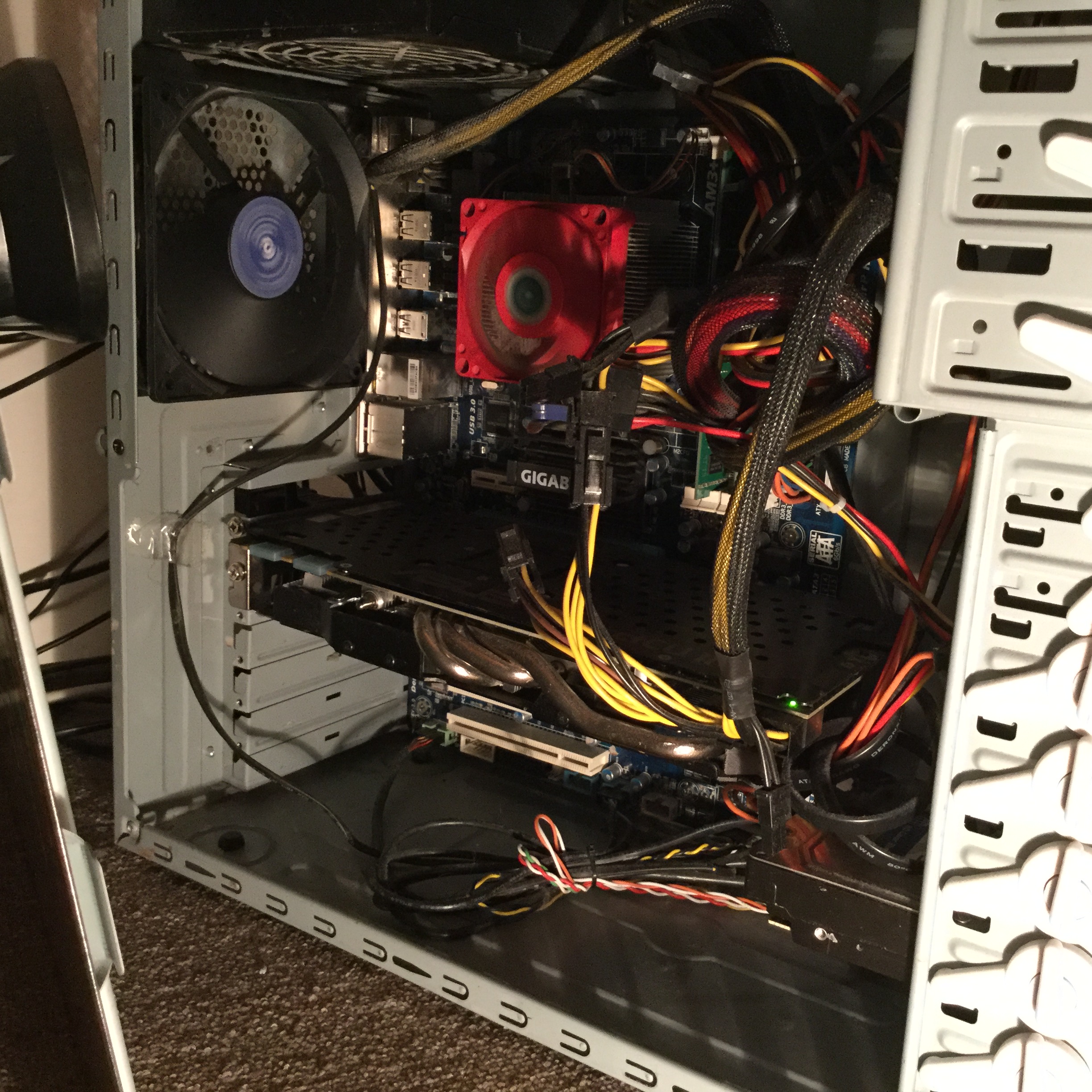

Mám tuhle http://pc-skrine.heureka.cz/gigabyte-gz-x7/?gclid= Cj0KEQiAkIWzBRDK1ayo-Yjt38wBEiQAi7NnP8I…
dasg 04.12.2015 20:02
dasg
No Noctua možná jo ,ale k taktování NH D14 www.czc.cz a ta něco stojí,ten postlej stačí jestli se ve…
sambilionk 04.12.2015 20:07
sambilionk
Je to 188mm široké . Popřípadě bych prořezal díru do plechu . no problem, horší je ten zdroj tam. My…
dasg 04.12.2015 20:19
dasg
8Gb ti stačí a vleze v pohodě to je jedno že je zdroj hore mám tam podobný monstrum a zdroj taky hor…
sambilionk 04.12.2015 20:39
sambilionk
Díky moc :) Myslím že je rozhodnuto, jen se potám lidí jestli ještě někdo něco nevymyslí :)
dasg 04.12.2015 21:10
dasg
Well, dobře :D Jakou frekvenci ramek potřebuju? Jen vím že z97 má max 1600mhz ale v skylaku se nevyz…
dasg 04.12.2015 22:51
dasg
Vem raději tyhle jsou lepší než Kingston a levnější, pojedou na nižší frekvenci co podpruje MB to je…
sambilionk 05.12.2015 00:50
sambilionk
Chtěl bych se jenom zeptat, čím větší frekvence tím lepší ne? 2400<3000 ? Nebo v čem je point ? i5 6…
dasg 06.12.2015 09:41
dasg
To platí jenom kdybys využíval IGP ne u dedikovaných GPU....:-)
sambilionk 06.12.2015 12:30
sambilionk
Díky, chtěl sem se jenom zeptat, je to pro mě vhodné? http://www.czc.cz/kingston-hyperx-savage-black…
dasg 06.12.2015 21:59
dasg
ale sem si jistej že by mě štvalo že nemám 16GB. A to z jakého důvodu konkrétně? Tohle už hraničí s…
Exp3nd4bles 06.12.2015 22:11
Exp3nd4bles
Když kupuješ dedikovanou neřeš výkon IGP,jinak bohatě stačí 2x4GB jestli trváš na 16GB tak vem raděj…
sambilionk 06.12.2015 22:13
sambilionk
Nebo tyhle :)) http://www.czc.cz/crucial-ballistix-sport-lt-16gb- 2x8gb-ddr4-2400/168553/produkt
Exp3nd4bles 06.12.2015 22:17
Exp3nd4bles
Díky, díky :) . Rozdíl mezi těmito crucialy,. Intel Extreme Memory Profile, využiji to? Je to na OC…
dasg 06.12.2015 22:29
dasg
Nevyužiješ za mě jsou Crucial lepší volba než Kingston i když to je asi jedno který vemeš. poslední
sambilionk 06.12.2015 22:37
sambilionk
Tyto by měli bohatě stačit ne? Du se na to vyspat, :D Myslím že je to docela slušná cena, jak se zná…
