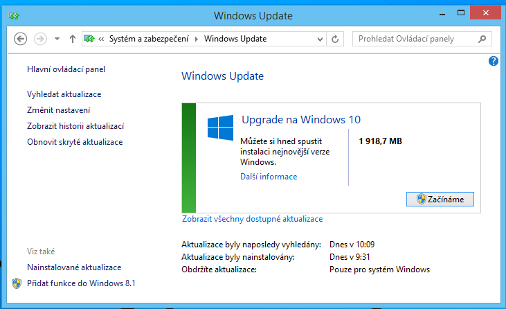

do tabletu se mi stáhla instalace Windows 10 v rámci update. Jsou to necelé 2 GB, ale já z 8.1 přejít nechci. Do toho přestaly chodit ostatní aktualizace. Nevíte někdo jak se toho zbavit? Děkuji předem.

Na C žádnou abnormálně kapacitní složku nevidím, ale pro upřesnění, o co jde, přidáváme náhled.
ako vies ze je to vobec stiahnute?
ked uz, tak ta zlozka je skryta a je na C:\Windows.BT ci tak nejako.
navyse, k updatom sa dostanes po kliknuti na text pod tym ramikom.
Po kliknutí na text se otevřou stránky MS, kde to na mě hodí zprávu, že můj HW je vhodný pro Win10. Stažené to zřejmě bude, protože před nějakou dobou, když se to stahovalo, tak vím, že jsem sledoval průběh. Čekal jsem, že až se to stáhne, tak to vyhodím nebo se to po čase odstraní samo, ale ne. Tajnou složku na C nemám.
Nejspíše to blokoju ostatní aktualizace. Vždy jich byly mraky a teď nic.
To ještě není stažené,kdyby bylo,stačí smazat na C soubor (možná skrytý) bude to nějaký § Windows,nebo s podobným začátečním znakem.
ja to nemam ale vyzera to takto http://www.thewindowsclub.com/delete-windows-bt-ws -folders-windows-10
ta zložka je SKRYTA !!! musiš kliknut hore možnosti priečinka a ODšKTNUT zobrazyt skryte + systemove subory
zavreš a znova otvoryš C-ko a budeš videt omnoho viac suborov
p.s daj si volbu podrobnosti stymi ikankami je to ...
Samozřejmě mám odkryté skryté složky a systémové soubory. Přesto tam složka pod tímto názvem není. Ostatní aktualizace se úplně přestaly stahovat. Zkoušel jsem vyčistit místo na disku, ale to také nepomohlo.

Děkuji, vyzkouším.
jsou tam chyby..
Aha. Tak proto to asi nezabralo. Teď se má věc tak, že se žádné místo s oddílu neuvolnilo a aktualizace vůbec vyhledat nejdou > kód chyby 80244019
nedal to do tagu code, tak engine poradne rozsekal dlhe slova (su tam obcas medzery kde nemaju byt)
Dobře, ale co přesně teď s tou chybou?
Ja neviem co ti tam rozhasil ale skus ten script (z tej jeho prvej odpovede, ne ten druhy) trebars znova, ale v tom CCDCLCSWRPWPDTLO CRSDRC zmaz tu medzeru (su tam 2 riadky kde sa to vyskytuje).
Preistotu si aj vymaz obsah zlozky windows\softwaredistribution\download\ a restart win.
Nehladal som ten kod chyby googlom len pisem vseobecne.
Vše provedeno, aktualizace bez chyb, leč s původním bordelem k Win 10 viz. náhled v příspěvku výše.

Este k tomu scriptu vyssie, bolo tam treba odstranit 2 medzery v kazdom z tych 2 riadkov, aby z toho bolo toto
ak si to mal inac, tak to preistotu urob este raz spravne. Win10 ten script asi neodstrani, je to len reset winupdate funkcionality ci co.
Děkuji za pomoc. Předtím jsem odstranil mezery v obou řádcích, takže ok. Pokusím se vyházet ty aktualizace spojené s Win 10. Nakonec co. Tablet funguje, tak se obejdu vez aktualizací.
Manuálně odebrány aktualizace - bordel uklizen a aktualizace chodí.
