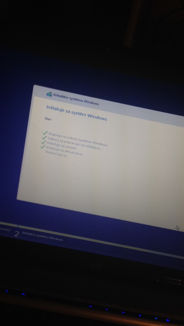

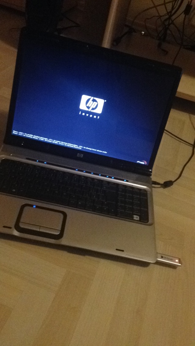

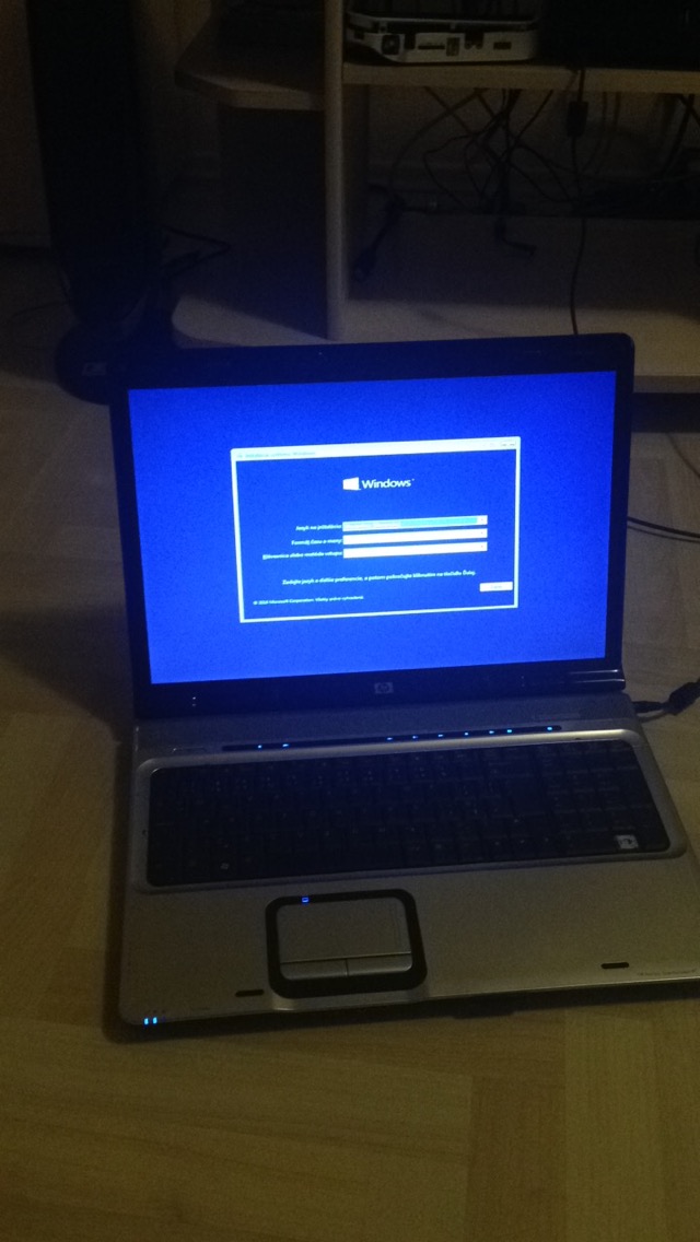

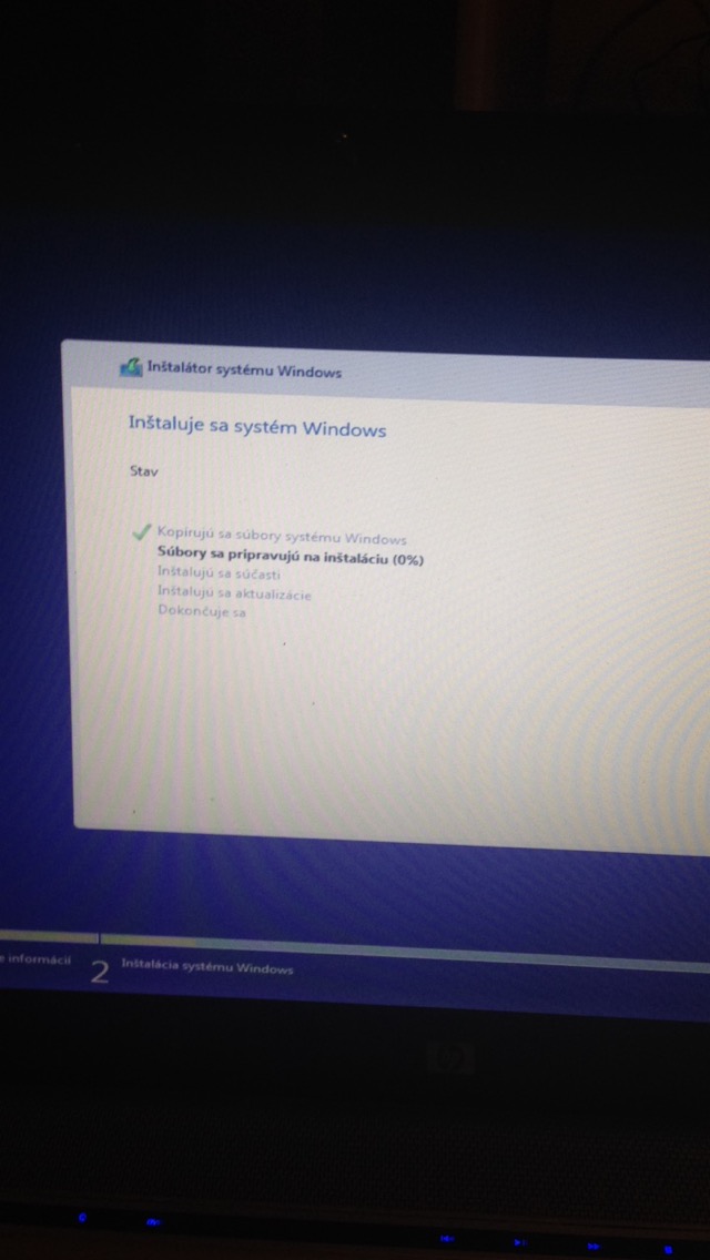

Potrebujem pomoc. Mal som starší PC Asus Aspire Revo a vybral som z neho HDD pretože notebook, ktory mam, je silnejší a chcel som ho do neho vložiť, naformátovat a nainštalovať Windows cez USB. Lenže v mojom notebooku nebol nainštalovaný žiadny operačný systém, kedže bol bez HDD a stalo sa mi toto. Vložil som USB a otvorila sa inštalácia. Vsetko išlo ako malo nastavil som vlastnu inštaláciu a bez aktivačného kódu verziu Windows Home x86. Pre dokončenie inštalácie som mal počkať 10 sekúnd aby sa notebook reštartoval. Tu však prisiel ten problém. Notebook sa reštartoval, nabootoval USB a inštalácia sa začala odznova. Nastal tam nejaký loop a ak som po ukončení inštalácie vybral USB von (po tom ako sa reštartoval), vyhodilo mi správu "Operating System Not Found". Ak by ste mi mohli poradiť ci sa nedá nieco nastaviť v inštalačnom CMD ci uz zmeniť nastavenia BIOS alebo tak. Predtým som mal tento istý problém ked som inštaloval Windows 7 x86 na novy Harddisk no načítalo mi operačný systém pretože som mal vložený inštalačný disk. Ked bol disk vonku, "Operating System Not Found".

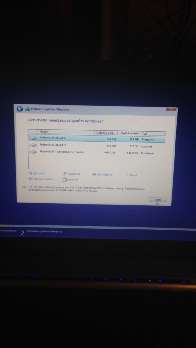

omg, vážne, ty inštaluješ OS na 9.6GB particiu, a divis sa? si myslíš že nacpeš neco co je velke ako…

Ale nie nie toto uz robim tretíkrát nech dam hociaku veľkosť ta inštalácia by mala pokračovať ako ke… poslední

omg, vážne, ty inštaluješ OS na 9.6GB particiu, a divis sa? si myslíš že nacpeš neco co je velke ako vojenska stihacka napríklad do zápalkovej škatulky?
Rozdel disk na:
Primary NTFS - 120GB
Logical NTFS - zvyšok
