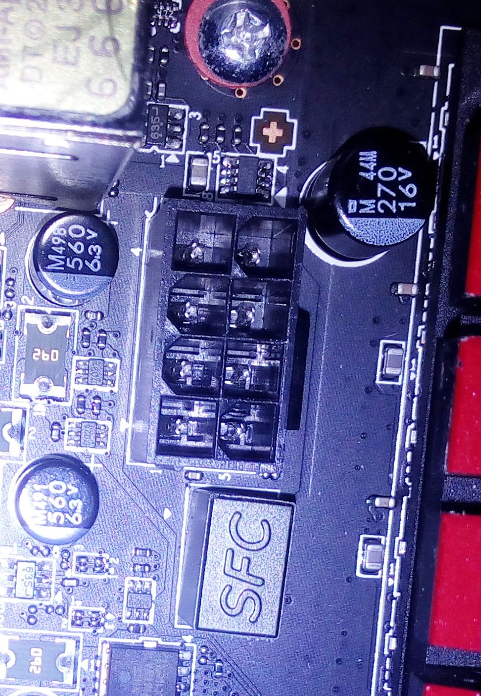

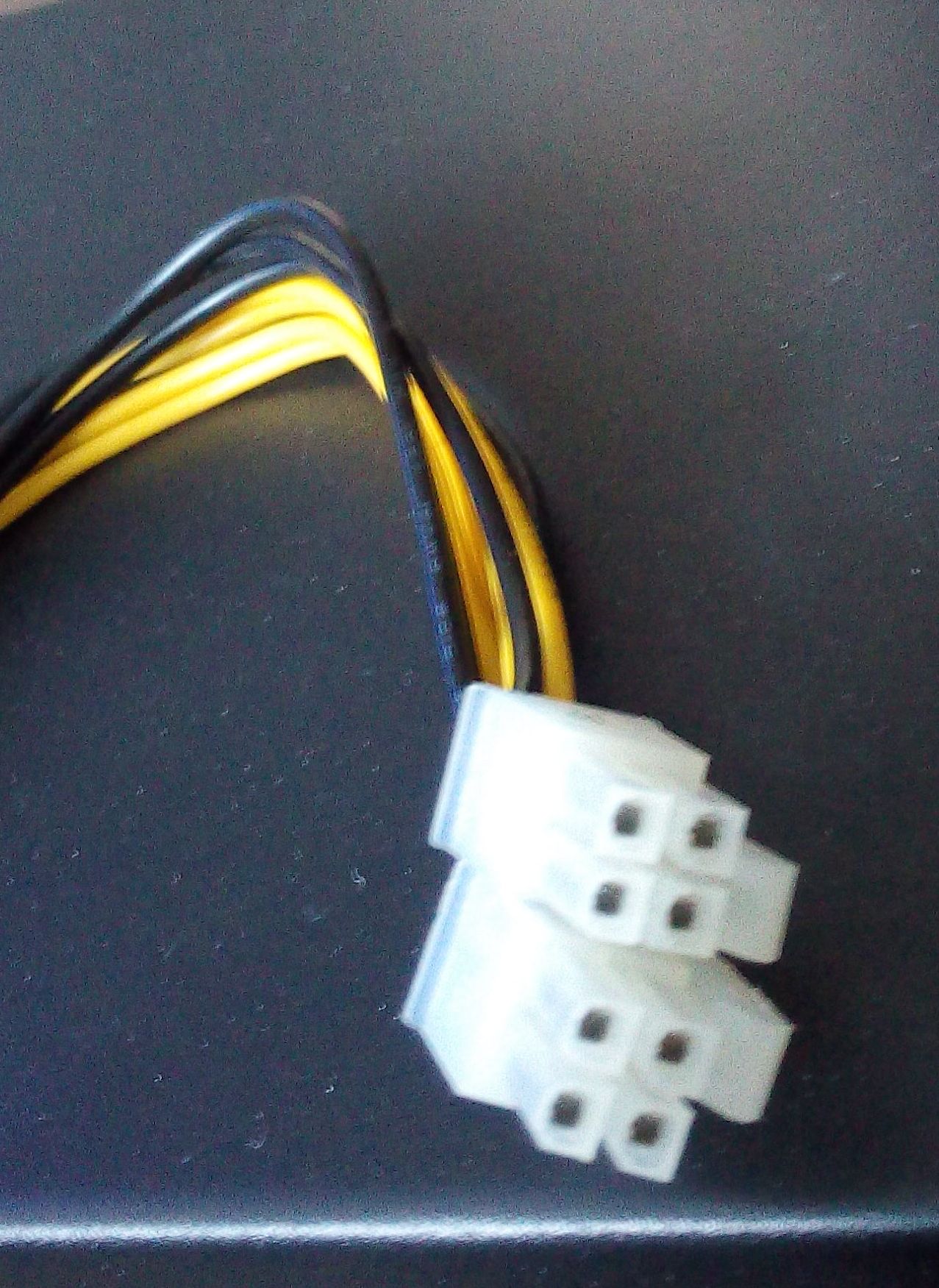

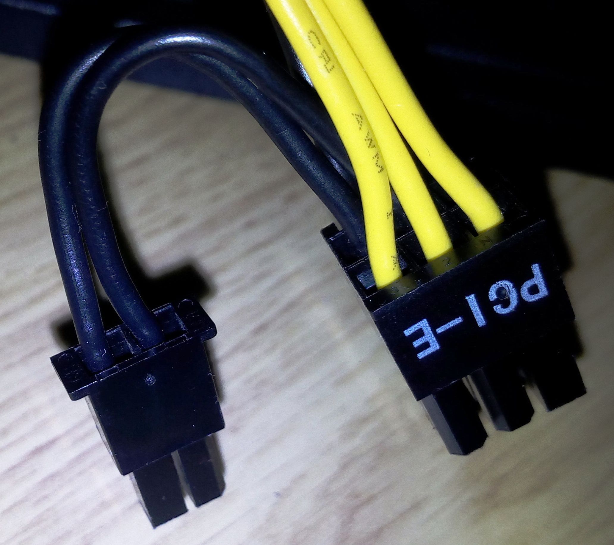

Ahoj,
mám problém s funkcí grafické karty, respektive s nefunkcí. Při zapojení napájení se sice větráčky desky roztočí, ale přes vga, ani hdmi, není žádný obraz. Zkusil jsem zapojit kabel označený jako PCI-E, ale ten do konektoru nepasuje. Při zapojení dvou bílých pro změnu grafika nefunguje. Nějaká rada? Pro jistotu jsem přiložil i obrázky konektoru na desce i konektorů napájení
Sestava: deska: MSI 970 GAMING, grafika: MSI N750Ti TF 2GD5/OC,AMD FX-6350 Vishera @ 3.9GHz, zdroj Seasonic SS-500ET-F3
Do konektoru na základní desce patří ta dvojice 4pin konektorů ze zdroje. Konektory s označením PCI-…

v tom případě, proč mi nefunguje obraz?

A co je podle tebe tohle

Jestli je to na mě, tak je to (i podle autora dotazu) konektor na základní desce.

No tak potom odpálil zakladní desku, když tam cpal PCIE.

Pokud jsi tam zastrčil místo PCIE napajecího kabelu ten bílý, tak si tu grafiku odpálil! Jedině PCIE…

NEPASUJE, zkoušeno Xkrát

Tak to tam cpeš obráceně. Co je na tomhle obrázku?? To je konektor na grafice??

tzedy ty jsi fakt rádce...když říkám, že tam nepasuje, tak tam nepasuje...ne, to je konektor na desc…

No tak jak tam asi bude pasovat PCIE? Tam patří ty bílé!

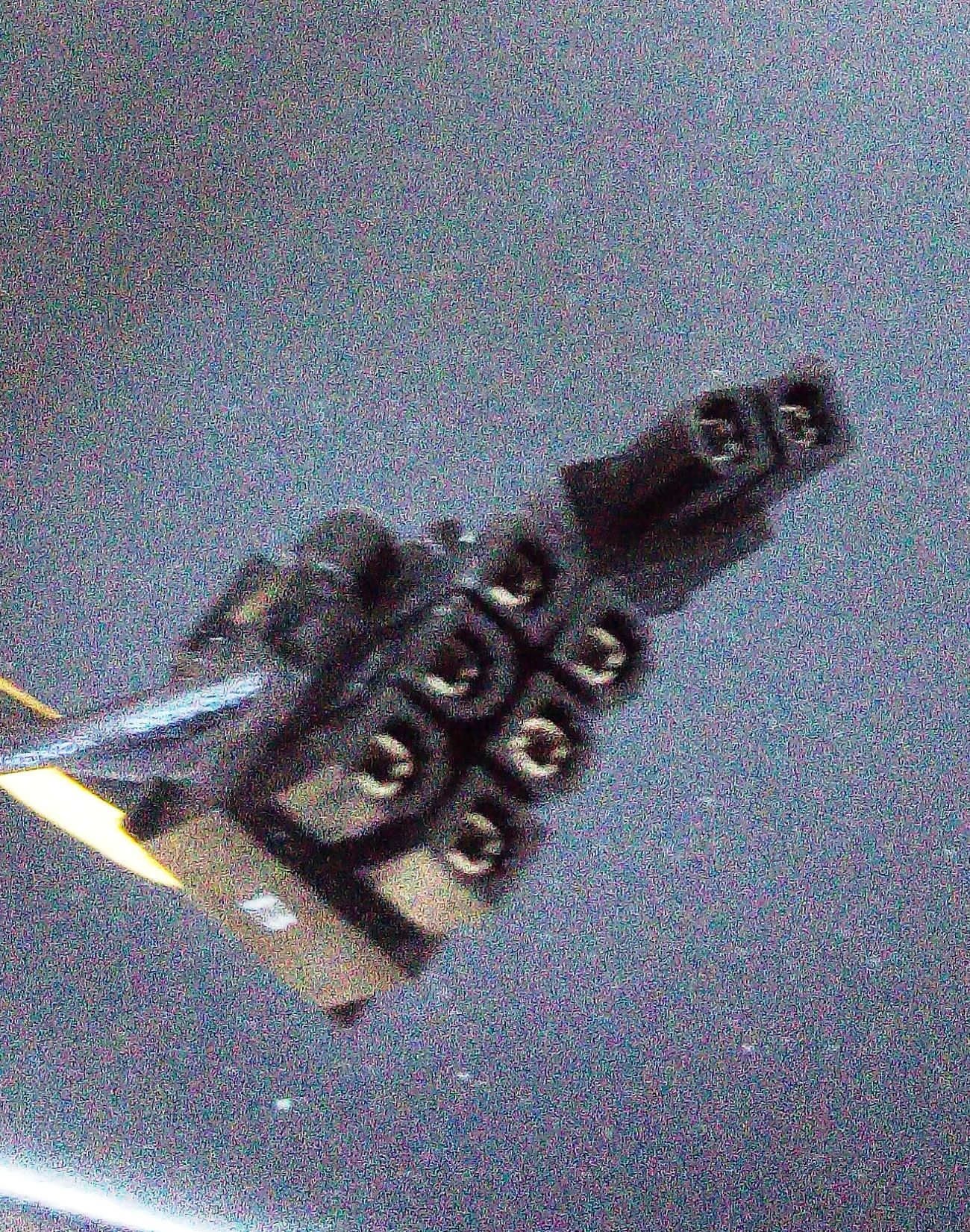

tak ještě jednou, speciálně pro tebe....vyfotil jsem 2 konektory. PCI-E tam nepasuje (tzn. nezapojil…

No tak potom je grafika vadná. Takže rada: reklamuj ji.

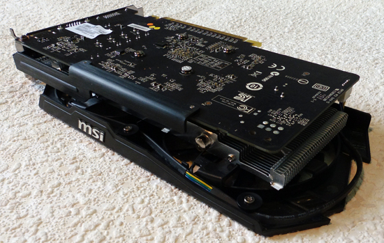

Jeho grafika nemá přídavné napájení. Asi...

do grafiky se nic zapojit nedá. zdroj by snad měl utáhnout vše, co mám zapojené, není úplně nejslabš…

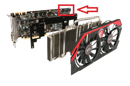

Hledej jestli tam na grafice není konektor napájení. Podle ruzných fotek na netu je, nebo tak není.…

• Vyborne.. • Jestli je to ta sama co na obrazku, tak ma zdirku na napajeni: [img=/file/view/24424-c…

Žádná nV 750Ti nemá přídavné napájení, bylo by to k prdu jelikož TDP je 60(W).

grafika nemá žádný napájecí konektor, místo toho jsou na základní desce 2 - 24pin a 8pin

Ježiš celou dobu tady kecáš o redukci PCIE! Do 24Pin patří 24Pin ze zdroje, a 8Pin patří ty bílé 2x4…
Konektory s označením PCI-E jsou určené k zapojení do grafických karet se spotřebou nad 75W, což ta tvoje asi není a tedy na ní příslušný konektor zřejmě nebude.
tak ještě jednou, speciálně pro tebe....vyfotil jsem 2 konektory. PCI-E tam nepasuje (tzn. nezapojil jsem je), ty 2 bílé ano, ale ani s nimi není vidět žádný obraz na monitoru.

Do MB (základní desky) připojíš ty bílý, které jsou dva čtyřpinový. Konektor je někde blízko procesoru. Pasovat tam musí. Do MB ještě patří 24-pinový, ale ten tam asi máš, jinak by se ti netočily větráčky.
Jelikož jsme se dozvěděli, že grafika NEMÁ přídavné napájení, ten černý s označení PCI-E zamotáš někam do bedny a nebudeš ho nikam zapojovat.
