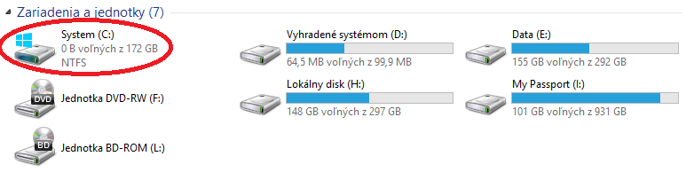

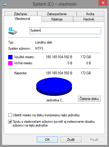

Potreboval by som pomoc s diskom. Pred pár dňami mi išiel disk v poriadku mal som volné miesto 20GB+- z 172GB a na druhý deň sa mi inštaloval update na hru a vyskočilo mi upozornenie že nemám dostatok miesta na disku. Tak som sa pozrel koľko mám voľného miesta na disku a zbadal som 3,02 MB voľného miesta myslel som si že to je bug lebo ten update na hru mal len 100MB+- a keď som sa znova pozrel koľko mám voľného miesta tak mi ukázalo 0 B voľných z 172 GB(viac obrázok) a furt sa to menilo a začal mi strašne pomalý reagovať pc tak som skúsil reštart a nepomohlo.

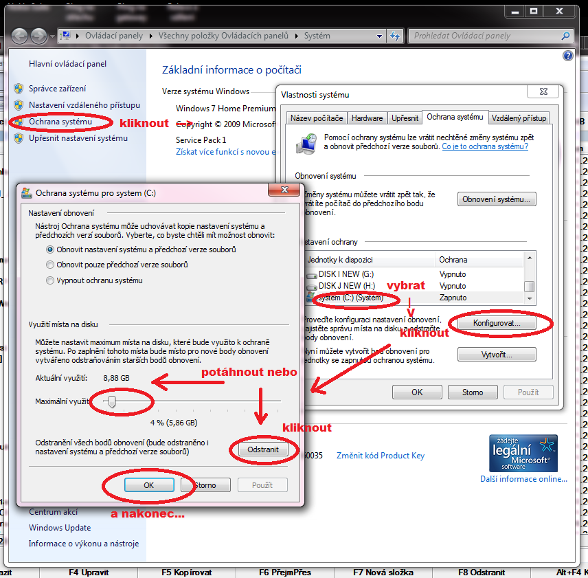

je to běžná chyba windows, že si nesmyslně rezervují velký prostor pro body obnovení. ve vlastnostech systému najít a omezit na minimum, stejně jsou k ničemu.

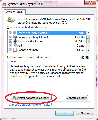

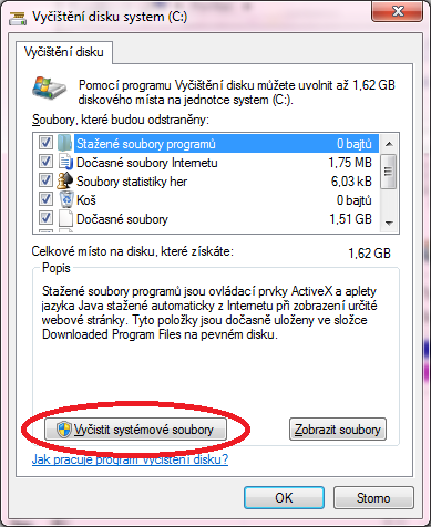

totok...
a potom zaškrtnout všechno, zejména aktualizace a předchozí instalace systému.
takhle se operuje s bodama obnovení...

Vyčistil som celý súbor temp.A potom som postupoval podla obrázkov a v Ochrana systému pro system (C:) som mal nastavené Maximálne využitie na 1% (1,72 GB) a Aktuálne využitie: 0B tak som dal len odstraniť a potom som to potvrdil.Spravil som dobre alebo som to mal zmeniť?
P.S: Stále mám 0B voľných z 172GB
to je v pořádku. psal jsem co máš dělat, neděláš nic, proto je 0byte ok.
uvolni nejdřív nějaké místo - info jsi dostal.
pak spusť kontrolu disku c:, součástí je i oprava údaje o volném místu.
