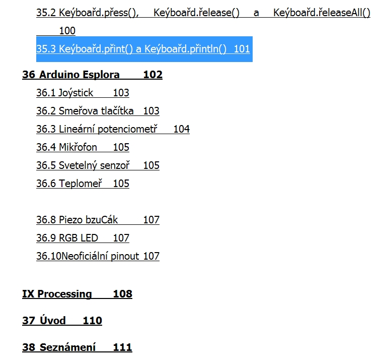

To asi taky nebude to ořechové: "35.3 Keýboařd.přint() a Keýboařd.přintln() 101" Viz. příloha č.1 (d…
IQ37 08.12.2015 15:20
Samozrejme, ze tam budou chyby. Pokud bych to chtel mit ciste, musel bych s tim stravit chvilku dyl… poslední

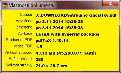

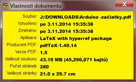

Možná by se to dalo opravit tím, čím se to pokazilo:
[24445-vlastnosti-pdf-jpg]
