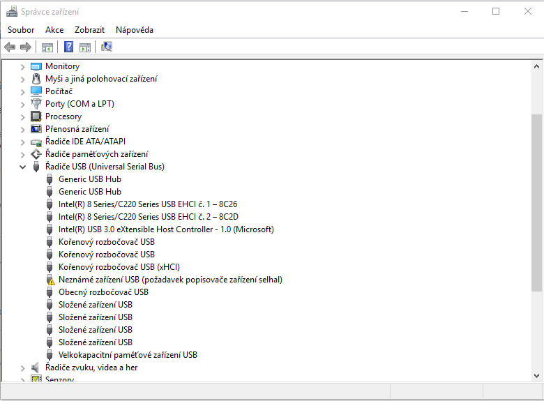

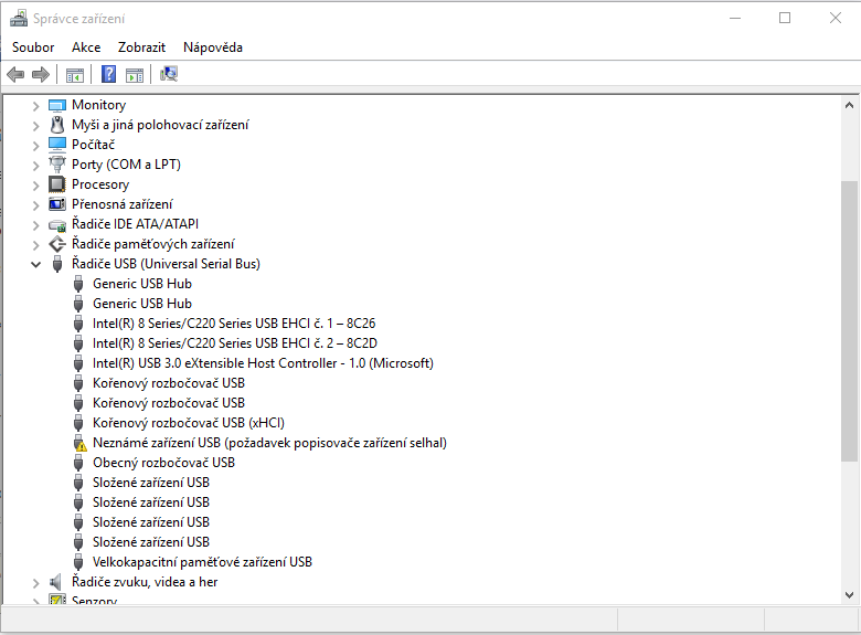

Jenže ani po instalaci oficiálních ovladačů pro Windows z www.fischl.de se nechce programátor při připojení do USB portu načíst v počítači. Zkoušel jsem různé USB 2.0 i 3.0 porty, zkoušel jsem na programátoru přepnout spínačem z 3,3 V na 5 V, ale nic nefungovalo. Už jsem vážně celkem zoufalý a nevím si rady...
Správce zařízení po připojení programátoru:
[http://pc.poradna.net/file/view/24447-spravce-zari zeni-png]

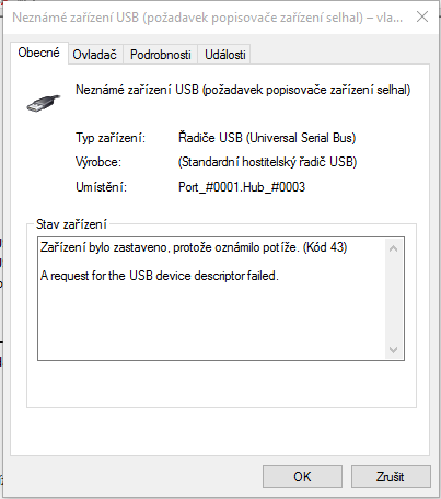

Detail chyby 43 (A request for the USB device descriptor failed.)
[http://pc.poradna.net/file/view/24448-chyba-43-png ]
Programátor jsem zkoušel i na ntb, na kterém mám také Windows 10 x64, a ani tam nefunguje.

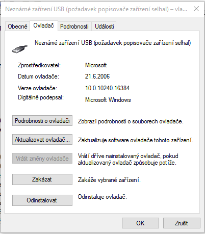

daj sem screen tabu "Ovladač"
poihu 08.12.2015 22:08
poihu
[http://pc.poradna.net/file/view/24473-ovladac-png] Zařízení jsem testoval na jiném počítači pro zm…
napadá mě zastrčit tam primitivní usb2.0 pci kartu a připojovat ten programátor jen přes ni.
tento nemá ovladače w10, napiš výrobci jestli to pod w10 funguje.
zásadně důležitý je chipset "nec", neber žádný shit s broukem "via".
