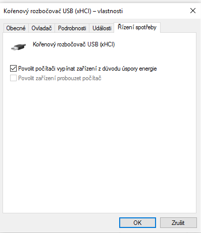

Zkus ve správci zařízení zakázat vypínání USB [http://pc.poradna.net/file/view/24452-vystrizek-pn g]
kravitch 09.12.2015 09:59
kravitch
To som teda vážne neskúšal. Idem to hneď skúsiť a večer budem testovať. Ďakujem poslední
