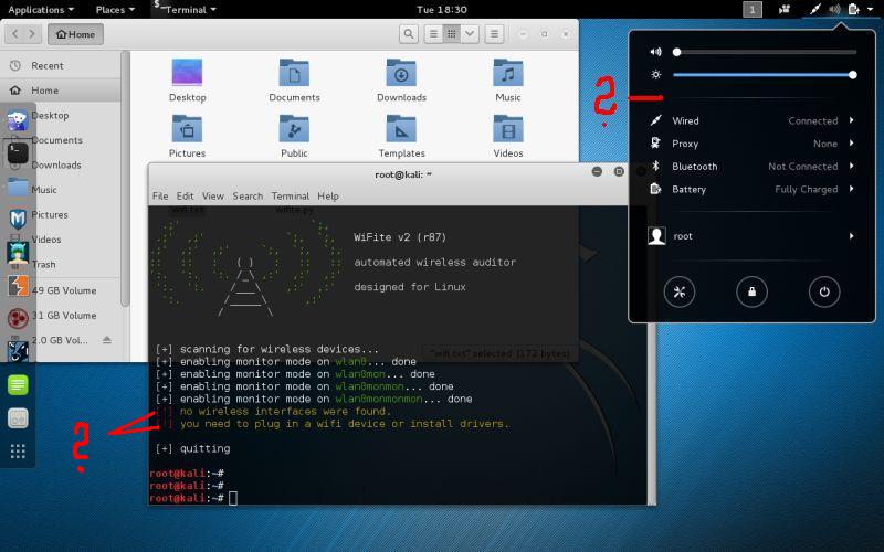

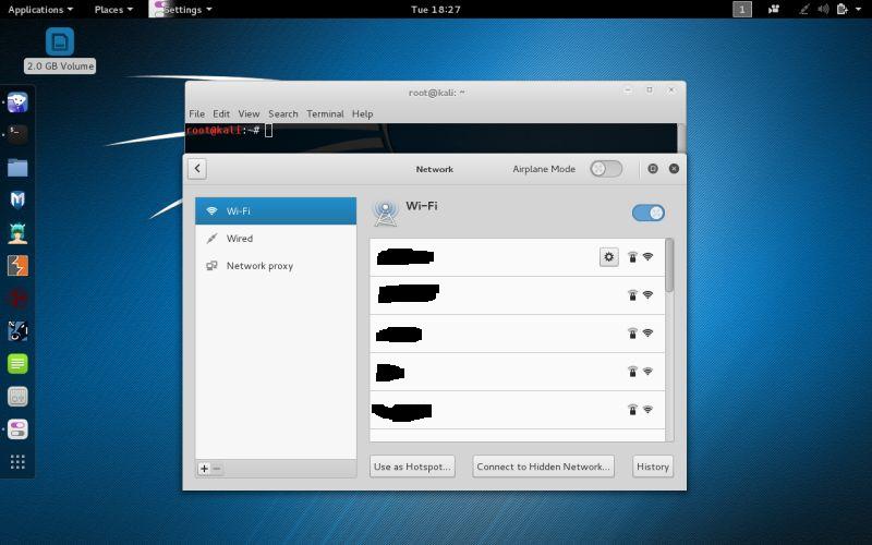

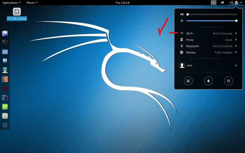

Zdravím,
při nabootováni Kali Linuxu mám k dispozici wifi, tedy vidím okolní sítě a mohu se k nim připojit. Pokud zapnu terminál a zadám do něj "ony" dva příkazy pro spuštění wifite.py, začne to najíždět ale skončí hláškou,(!) že wifi není zapnuté nebo že nejsou ovladače.
Ptám se tedy proč, když ovladače na wifi evidentně jsou? Jde to tak daleko, že úplně zmizí nabídka pro vyhledávání a správu wifi z hlavního panelu.

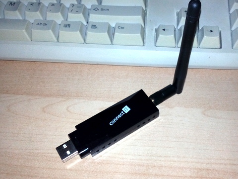

a máš nějakej WiFi USB adaptér? Mě se osvědčil tenhle ...

Nemám, mám jen to, co je v notebooku, síťovka Asus s Atherosem. poslední

Ten script potrebuje este dalsie programy, ktore musia byt instalovane v systeme. Najdes to, ked si precitas script pod "required programs are installed". Dalej musi ovladac karty mat podporu pre prikazy, ktore ten script posiela do ovladaca aby z neho vytiahol potrebne informacie. Zrejme bude potrebne ten script najprv nastudovat, rozchodit a tak podobne. To, ze sa strati nabidka sieti moze byt normalna vlastnost. Neviem ci nahodou neprechadza karta do monitor modu. Ak ano, vtedy ta karta z nabidky zmizne a je to normalne. Ak hlasi, ze nema ovladac, je mozne, ze chyba podpora niektorych potrebnych prikazov v ovladaci.
