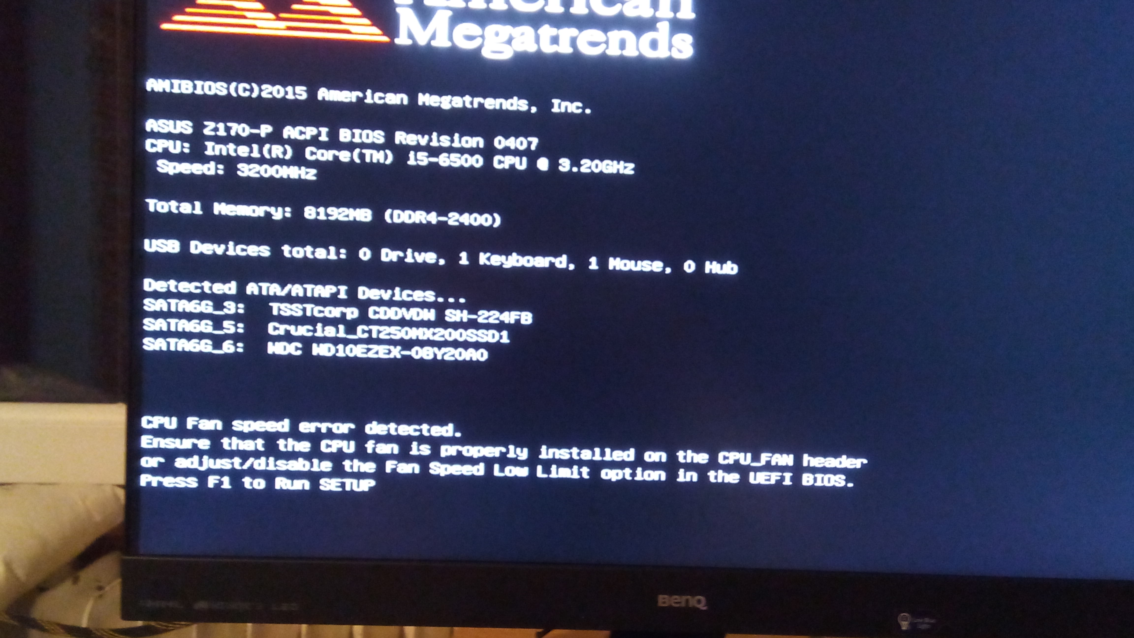

Tak uz mam obraz a hned mi to ukazalo, ze ventilator cpu ma vysoke otacky, co s tim? Chladic mam cooler silenthium pc fera 2 he 1224
Co přesně ti to píše?
Tohle
Tam se ale o vysokých otáčkách nic nepíše. Točí se ten větrák? A pokud ano, je zapojený do správného konektoru?
Si to asi zapojil do blbího fan konektoru ne?
bylo to v jiném konektoru, už jsem v biosu. Co vše zde musim nastavit ?
