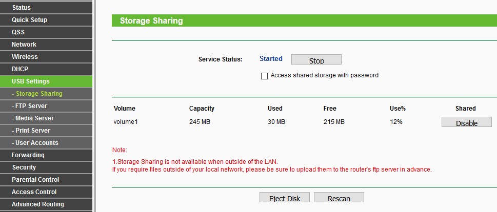

Mám sice 1043ND, ale sdílení tam je. Připojil jsem síťovou jednotku s adresou \\192.168.1.1\volume1 a funguje.
Nechápu, proč má nastaven router na xxx.30 a PC na xxx.1. Routeru bych nastavil 192.168.0.1 nebo 192.168.1.1 a do start a end IP na DHCP bych dal např.rozsah xxx.10-xxx.99
Adresa síť.disku by pak byla: \\192.168.0.1\volume1 (\\IP\"název, který je v nastavení sdílení pod sloupcem Volume")

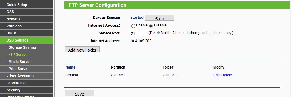

FTP jsem zkusil taky, funguje, ale tohle je jednodušší. Viděl bych to u něj na problém s těmi IP adresami.
EDIT: V jeho nastavení ftp je internet adress 192.168.1.30, ale má sdílení přes internet vypnuto, takže se na tu adresu dostat nemůže. A z vnitřní sítě asi už vůbec ne ani kdyby ho měl zaplé
