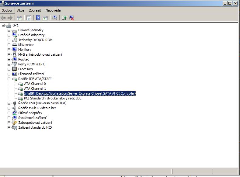

ve správci to mám takto
No tak to je v pohodě.
