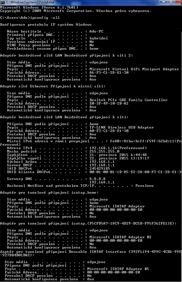

log z adwcleaneru vypadá jak? av nod nikdy nic nenajde, ztráta času. cmd.exe -> výpis "ipconfig -all…

posielam obrázok z cmd.exe adwcleaner v mojom pc nemam.

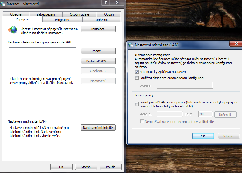

jestli ten ytd pochází z pepak.net, tomu bych věřil. jinak ne. proxy je prázdné, to je ok. přesný n…

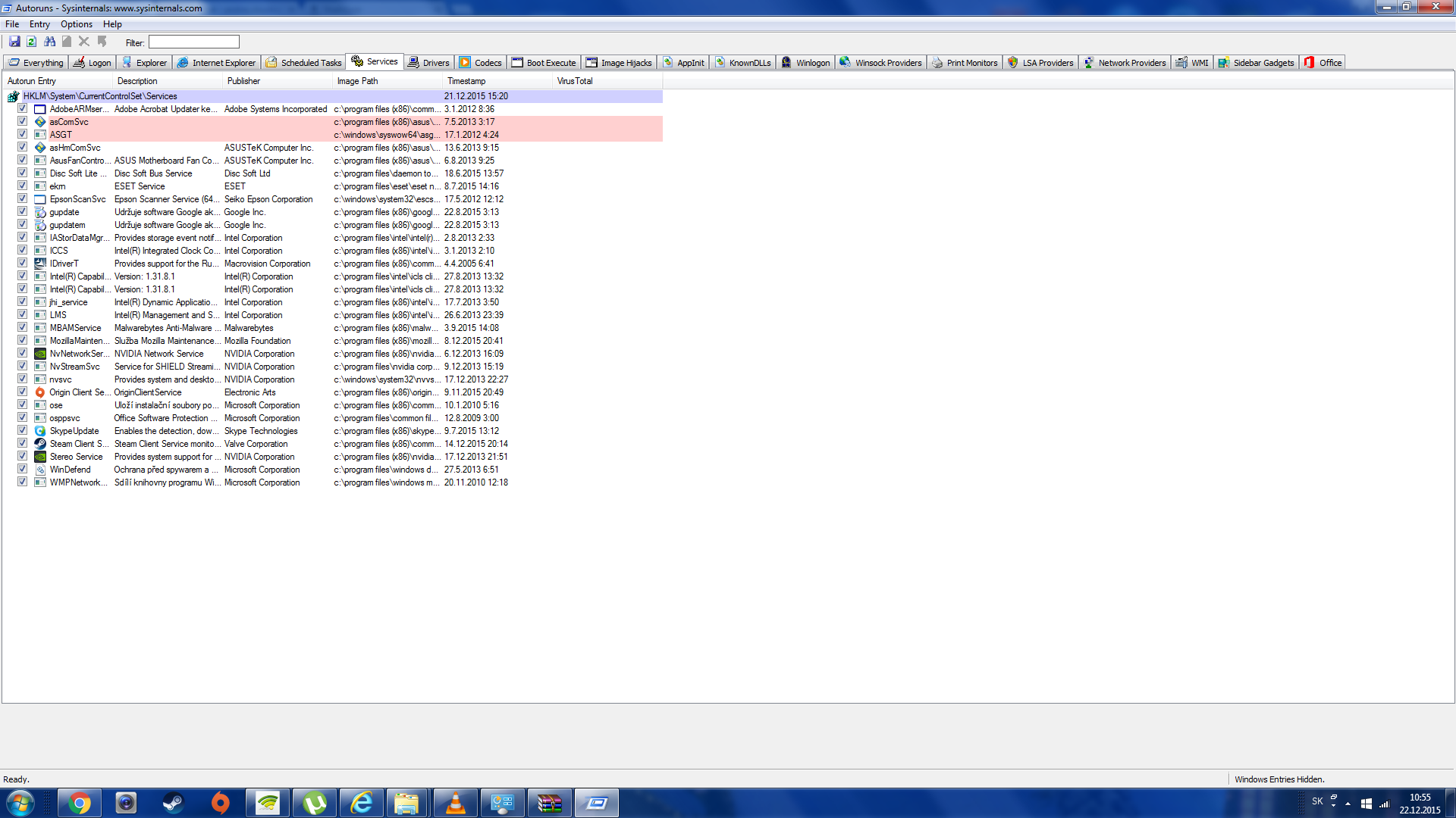

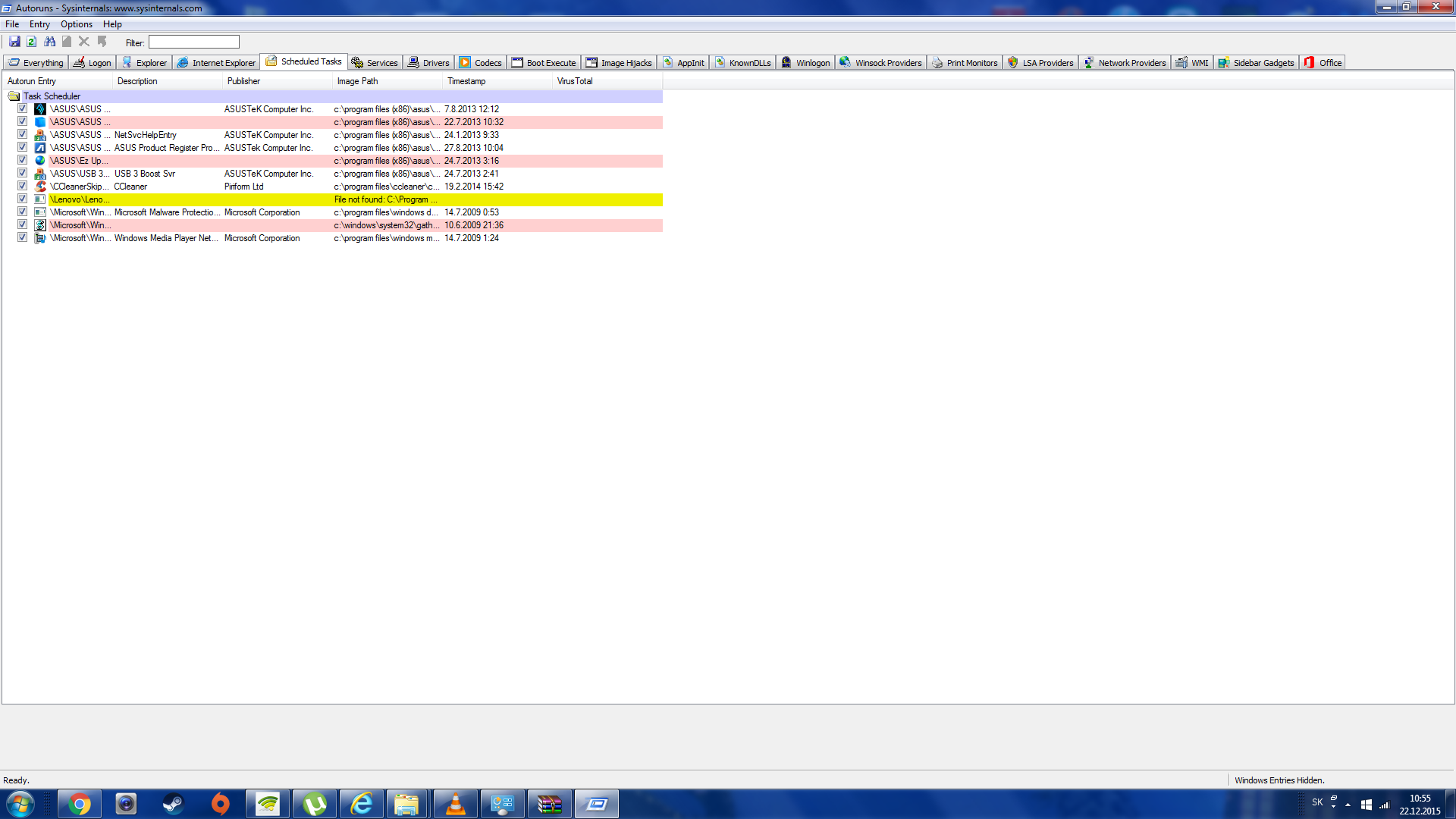

takže -posielam fotky z ms autoruns -kontrola v cmd exe - nič sa nenaašlo -ten reset prebehol vporia…

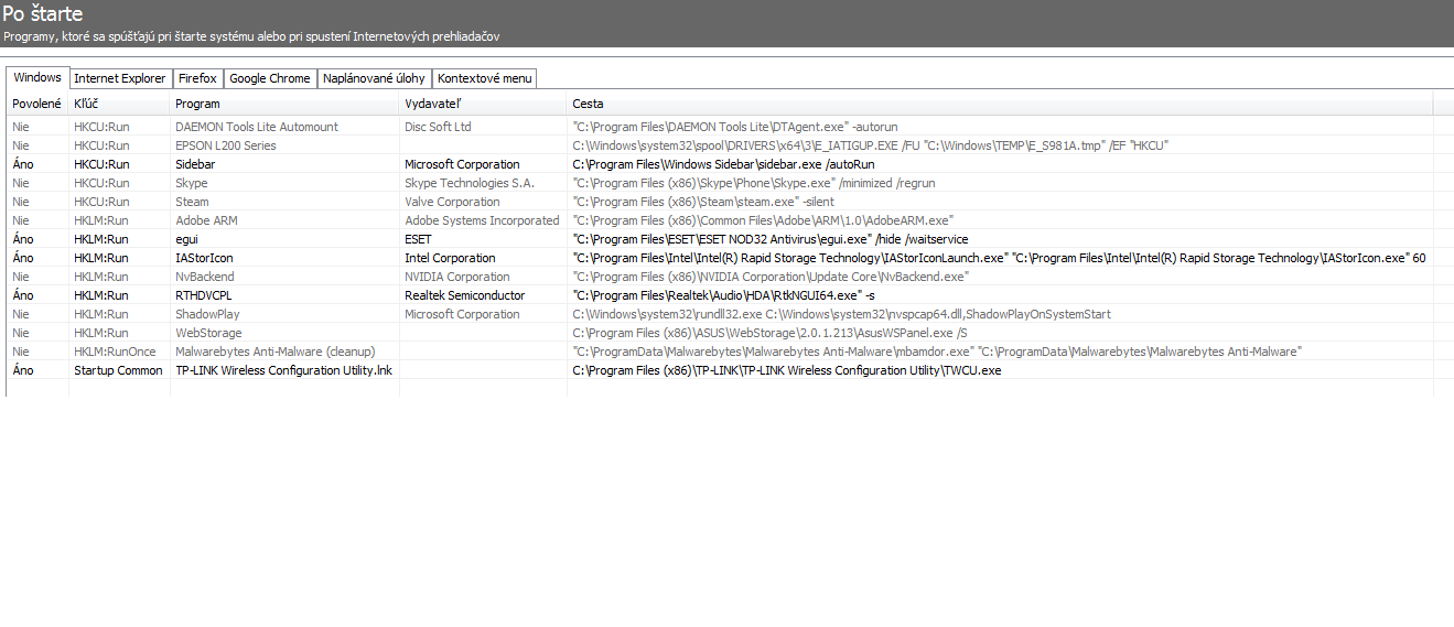

tu sú ostatne

dal jsi fullscreen, přitom ti zůstaly sloupce v tom programu úzké tak, že z nich nic nepřečteš. zása…

Tak keď cez ovládací panel hladá to proxy dostanem sa sem. (obrázok) A ešte čo bolo myslené tým "vir…

služby: běží ti najednou windefender, eset, malwarebytes? špatně. se nediv, že ten krám nefunguje.
ve službách můžeš zakázat všechno od nvidia. stačí jen ovladač grafiky a updater.
v naplánovaných úlohách nejdou přečíst bordely od asusu, většina bude zbytečnost.
stejně jako ty media playery, adobe.
po spuštění: adobe, webstorage, shadowplay, nvbackend na nic. aha, v rozdrbávači jsou zašedlé.
ten tplink konfigurační soft pro wifi je jen k zlosti, stačí ovladač wifi, windows si to řídí samo.
