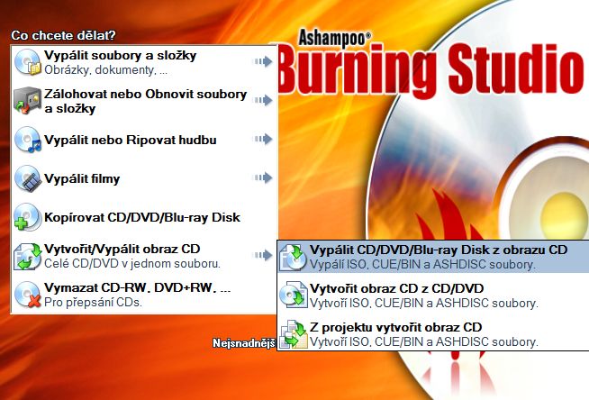

Dobrý den, mám tu doma od kamaráda ntb Lenovo G70 bez OS. Stáhl jsem tedy W8.1, v BIOSu nastavil legacy a na win 8.1, ale pořád se nic neděje. Zkusil jsem CD na svém ntb a také nic. Je možné špatné CD? nebo špatné W? zkoušel jsem 4 různé Windows a pořád nic. Notebook bohužel nemá možnost bootu přes USB :X neví někdo co s tím, nebo neví někdo o 100% W 8.1 ? Děkuji
Není to CD ale DVD. Jak jsi ho vypálil? A že by neměl možnost bootu přes USB, to bych se docela divi…
Wikan 24.12.2015 13:01
pardon, DVD, přes Ashampoo, zde je jen jediná možnost klasického vypálení souborů. v BIOSu je nastav…

Kolik je na tom DVD souborů? Jeden nebo hodně? Boot z USB bývá často skrytý pod HDD.
Wikan 24.12.2015 13:06
hodě, stáhnul sem iso otevřel a vypálil. to jsem nevěděl
Melicz 24.12.2015 13:10
Melicz
Otevřel ISO, to jako že jsi ty soubory z toho rozbalil a pak vypálil? To by bylo samozřejmě špatně.
Wikan 24.12.2015 13:11
takže to iso vypálit ?
Melicz 24.12.2015 13:12
Melicz
Ano, ale jako obraz disku, ne že to vypálíš jako soubor.

ISO nech tak jak je a vypal to podle volby níže na obrázku!
Fair-Play 24.12.2015 13:12
Fair-Play

Co povídáš...? [http://pc.poradna.net/file/view/24555-ash-jpg]
