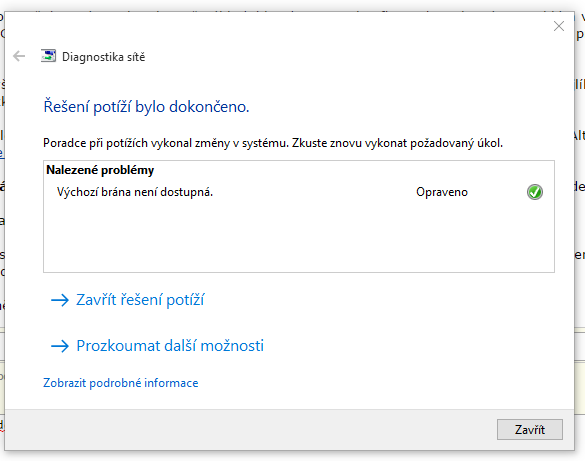

Dobrý den, jak jsem již zmínil, každých deset minut mi vypadává internet. Kabel vede z routeru do mého notebooku a tohle se děje jen na mém ntb. Zkoušel jsem vyměnit routery, reinstalovat windows, aktualizovat ovladače, ale problém stále přetrvává. Pokaždé, když k problému dojde, tak dám diagnostiku síťě a vše zas běží jak má, ale opět se to opakuje. Je možné, že mám poškozený patch kabel, či síťovou kartu?

výchozí brána není dostupná zkus v cmd.exe vyresetovat nastavení tcp/ip: netsh int ip reset pak s…
netsh int ip reset
pak se snad dhcp chytne.
možná by byl zajímavý i výpis:
ipconfig -all
co je tam za různá připojení, jak je nastavená brána a dhcp server.
