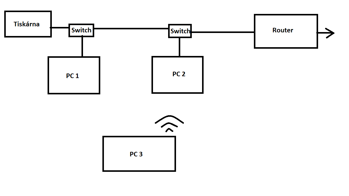

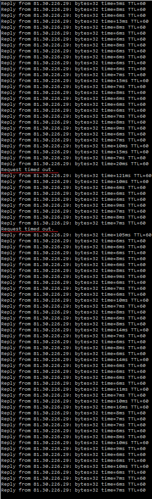

Zdravím. Už to bude půl roku, co jsem upgradoval OS z Win7 na Win10. Od té doby se mi však začaly ztrácet pakety. Projevuje se to jak v online hrách, tak při Skype hovorech. Záznam z CMD, kde jsem pingoval server google.cz přiložím. Ve hrách se to projevuje náhodnými několikasekundovými záseky, což je po chvilce hraní velmi otravné. Při Skype hovorech mi druhý člověk na několik sekund úplně vypadne. Mám dojem, že tento problém nastal právě až po upgradování na Win10, avšak o to je to divnější.
Mimochodem, tento problém jsem testoval na svém PC, kde funguji přes LAN kabel, dále na druhém PC, který taky funguje přes LAN kabel a následně i na notebooku, který je připojen přes WiFi. Všude jsem tento problém naměřil.
Původně jsem to dal za vinu mému routeru, tam však výměna za úplně jiný model vůbec nepomohla. Nemáte někdo alespoň tušení, čím by to mohlo být způsobeno?

Router: Mikrotik RB941-2nD-TC
Switch (x2): TP-LINK TL-SF1005D
Schéma síťového zapojení přiloženo.
