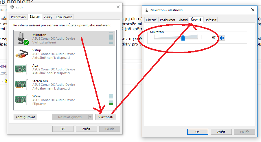

Mě to dělá vysoká (softwarová) nastavená citlivost mikrofonu.
Sniž ji v nastavení zvukové hlasitosti mikrofonu:
S tím jsem si hrál celé hodiny ještě když jsem si myslel že to zvládnu vyřešit sám, ale nepomohlo to (spíš naopak, naštěstí se mi podařilo opravit co jsem zkazil
