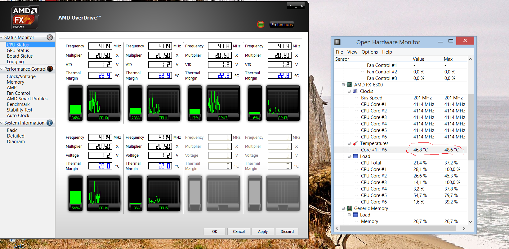

Zdravím viem že sa to tu už riešilo ale myslím že s mojou MB asi nie . Napadlo ma že keď som si kúpil nový chladič ktorý držal na idle CPU 30°C+- tak by som si mohol dovoliť trošku ho pretaktovať . Držal som sa podla tohto videa watch všetko je ok len sa mi nepáčili teploty pri 4,3GHz max teplota ktorú nameral openHWmonitor bola 80°C +- čo si myslím že je dosť tak som to dal na 4,1GHz kde je v idle 30+-°C a v burne okolo 70°C . Rozmýšlam či som niečo v uefi nepokašlal pretože tieto teploty sú dosť veľké. A ešte otázka či je moja MB na taktovanie vhodná. Ďakujem za pomoc :-)
Zdroj :Seasonic SS-500ET 80+Bronze.
MB: ASUS M5A97 EVO R2.0
CPU: AMD FX-6300
RAM: Kingston hyperx 2x4GB DDR3 1600MHz

rozmýšlam či náhodou nemôže byť problém s openHW monitorom dočítal som sa že nefunguje dobre s AMD
Seny 29.12.2015 18:21
Seny
Stáhni Aidu64, nebo Speccy a ty ukazují dobře.
jezekhifi 29.12.2015 18:23
jezekhifi
teraz je to naopak AOD ukazuje 40+ speccy a hwmonitor okolo 25 :D a to som dal gelid fan ako prvý a…
