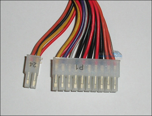

a je možné, že zdroj pouze "neutáhne" GK ale jinak vše nabíhá jak má? Protože podle hrabání HDD mi to přijde, že PC standartně nabíhá.. štítek jsem vyfotil:
Vyřešeno, jsem debil! potřebuji toto, takže vám asi dojde co mám špatně :D https://www.alza.cz/akasa-4pin-na-8pin-atx-d226895 8.htm

mě bylo řečeno/napsáno toto: "moment, ta deska má 8-pin že? ale ten zdroj jen 4.... že tys narval 4-pin do 8-pinu a říkal sis OK, šak to pojede? Emotikona grin ono totiž napětí do PCI e může být vedeno právě z toho 8pinu řekl bych, že todle bude ta příčina" a "ten 8pin se podílí na napájení CPU a PCI, tzn. napájíš CPU ale ne PCI. TZN že PCI dostane jen trochu napětí za 24 pinu (hlavní napájení desky) tudíž se spustí tak bios grafiky, takže se v systému hlásí, ale na jádro to nestačí" ... to teda není správně?
a teď když jsem mu napsal váš názor, tak mi odpověděl, že by to vážně mělo pomoct, když předtim ta karta běžela na 4pinu, tak 2 cpu a 2 pci a ted kdyz mam 8 pin, tak ty 4 co jsem zapojil jdou do cpu a 4 by meli jit do cpi.. ta karta by to mela na sobe pokud by vylozene potrebovala tolik, tahle je nenarocna, takze by ji stacily i ty dva piny.. tak uvidim, zitra mi prijde redukce, tak snad to pomuze, kdyz ne, kupuju zdroj

Tak jen chci informovat, ze redukce zafungovala vyborne a pc ted slape pres zapojenou GK
Prostě blbost,že se ti to rozjelo nesouvisí s napájením toho CPU jestli je na 4 nebo 8 pin,je to něco s tím zdrojem a napájením tý MB.www.svethardware.cz
Nevim taky to nechápu, teoreticky by to pomoct nemělo, ale praxe je často jiná.. zapojil jsem to, v biosu dal jako primární PCI, dal hdmi do GK a jede to bez problému
ne, deska tím 8-pinem napájí JEN procesor. Grafika se přes napájení CPU rozhodně neživí!
edit: a pokud to pomohlo, tak to znamená, že ten zdroj jede na pokraji svých možností, takže až tu grafiku zatížíš, tak ti to bude přinejlepším padat. Ten důvod je totiž ten, že při startu PC CPU nejede v úsporném režimu, ale pálí v reálném režimu (pokud si pamatuju dobře, kdyžtak to biosář MM opraví) a s tím se pojí větší odběr. Při zapojení grafiky dojde k poklesu napětí, takže CPU přes ty původní drátky nejel, protože bral více proudu. To ale znamená, že 12V už není 12V, ale pravděpodobně někde okolo 11.5V. A to tě dřív či později vytrestá - buď ti to bude padat, nebo přinejhorším to celé shoří.
