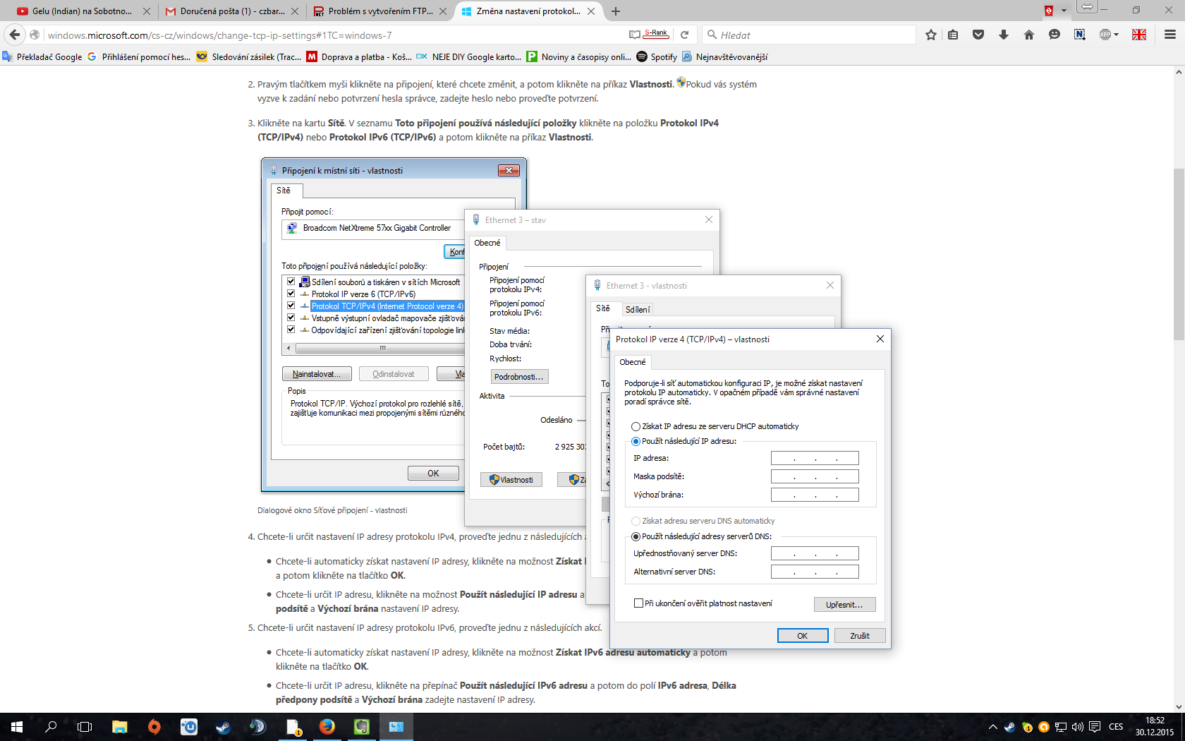

U toho Asusu vypni DHCP. Připoj kabel od Zyxelu do LAN Asusu. Restartuj Asus! Pak napiš. nový

Tak jsem to udělal. Internet jede, ale nemůžu jít do nastavení routeru. https://nimbus.everhelper.me… nový
Tomáš - 15 Let 30.12.2015 18:24
Tomáš - 15 Let
Jistě že ne, budeš muset zadat na počítači pevnou IP adresu pro přístup do Asusu protože teď jsi pod… nový
Fair-Play 30.12.2015 18:30
Fair-Play
Tak to vůbec nemám ponětí, jak to udělat. nový
Tomáš - 15 Let 30.12.2015 18:35
Tomáš - 15 Let
Představ si, že tvůj Asus vlastně neexistuje a vše řídí Zyxel. Aby ses dostal do Asusu, musíš v síťo… nový

IP adresa asusu byla 192.168.1.1 a kde nastavím napevno IP adresu? nový
Tomáš - 15 Let 30.12.2015 18:51
Tomáš - 15 Let
Pánové, pokud mu chcete někdo pomoct tak pokračujte, musím se vzdálit...Díky. nový
Fair-Play 30.12.2015 18:53
Fair-Play
Ok, už jsem našel nastavení tý IP nový
Tomáš - 15 Let 30.12.2015 18:55
Tomáš - 15 Let
Tak jo nastavil jsem tam IP toho Asusu a změnil jsem na konci tu 1 na 5 a potom jsem šel do nastaven… nový
