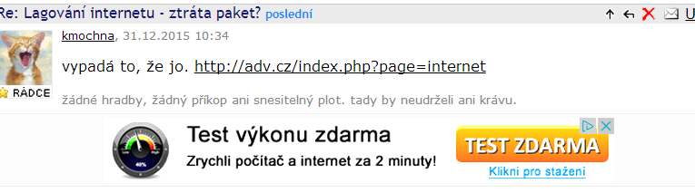

touchwood 31.12.2015 10:29
vypadá to, že jo. index.php edit// no jak je ten čipera čilej. [24633-ggg-jpg]
