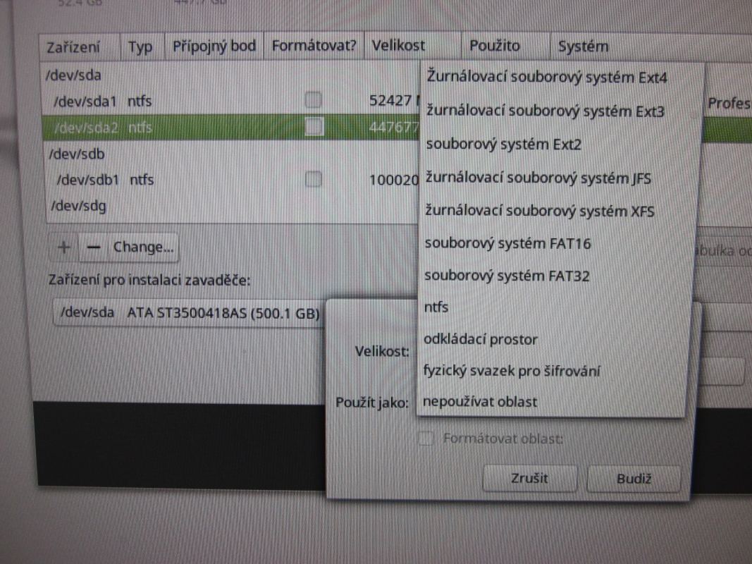

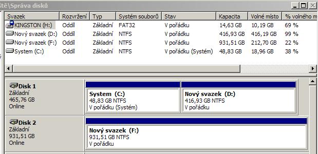

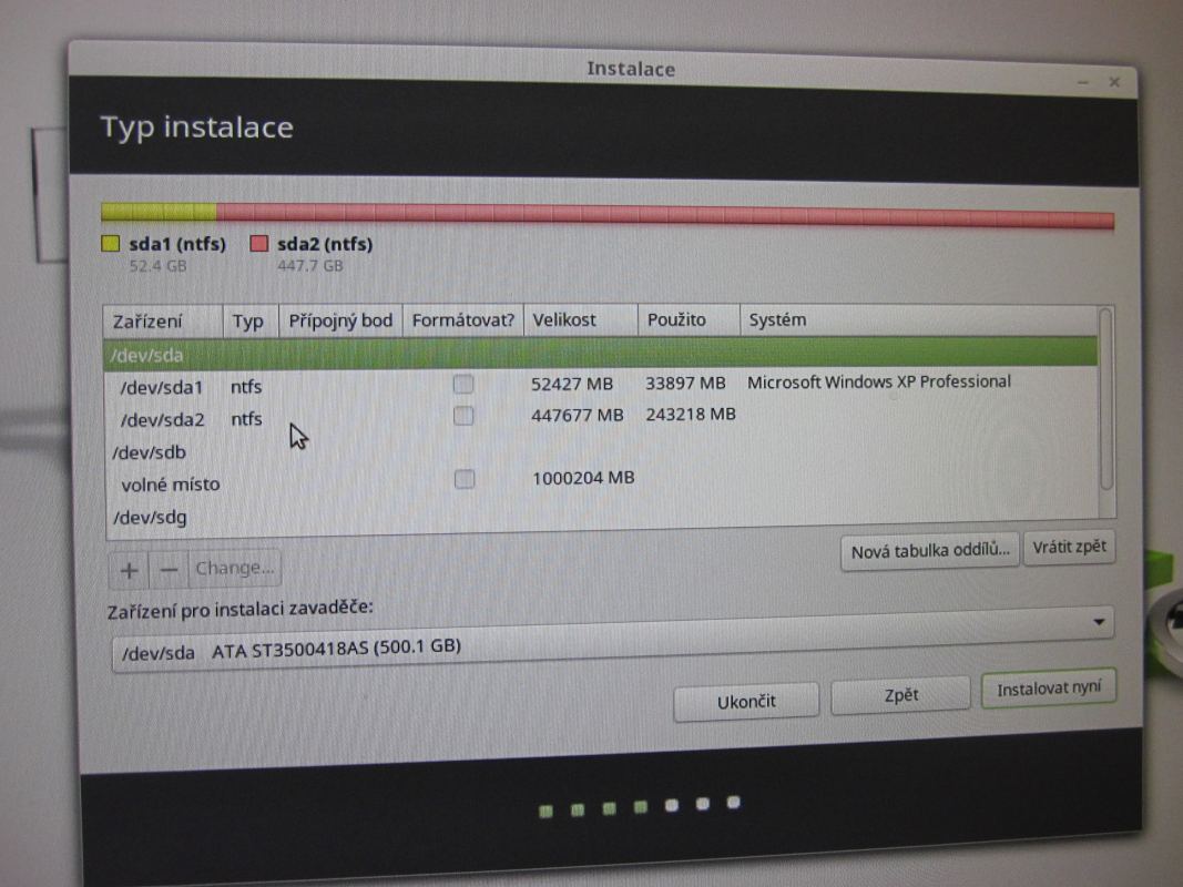

Linux Manta jsem již několikrát úspěšně instaloval,ale vždy v tom PC byl jeden nerozdělený disk.Při instalaci to pak nabídlo,jak velkou část toho disku chci použít.Nyní mám PC,kde jsou dva fyzické disky (500GB a 1000GB).Menší disk je rozdělen na 2 oddíly,50 GB jako systémový pro Windows a 450 GB pro data.Z těch 450 GB bych chtěl část použít pro ten Linux.Dospěl jsem do stadia dle obrázků a nevím,jak postupovat dál,nerad bych přišel o data.Současný system je XP.Může mě někdo polopaticky poradit? Děkuji.
V první řadě si uděláš zálohu stávajícíjho stavu 500GB HDD, např. pomocí CloneZilla (vidím že ten 1T…

Taky by to chtělo zformátovat na ext4 a možná i swap se bude hodit.

Momentálně přesouvám ta data na ten velký disk,tedy prostým kopírováním.Půjde to tak?

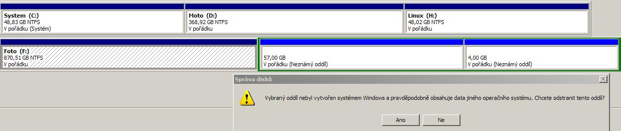

Data jsem přesunul,půjde to nyní nainstalovat na disk D ? Zbyly tam jen nesmazatelné složky,koš a Sy…

Na NTFS ne.

Vždy mně to nabídlo,jak velkou část disku chci použít a naformátovalo ji na ext3 a vytvořilo swap od…

Však proč by to nešlo. Normálně to naformátuj.

Ta volba možností ná úplně jinou podobu,než kdy se jednalo o nerozdělený disk,tam byla nejdříve volb…

Jelikož už okna nemám, tak nevím, jak přesně to tam máte v té správě disků. Ale jestli si to chceš j…

Dík,něco zkusím. edit Tá freeverze s tím zřejmě nebude umět hýbat,ten trial by moh moh fungovat ? ht…

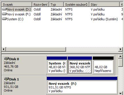

Tak jsem pomocí Paragon Partition Manageru získal volnou část,tak instalaci zkusím znova. Ještě jsem…

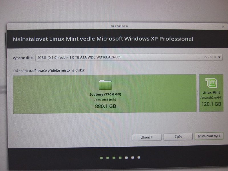

Nová instalace probíhá,jak jsem předpokládal,jen mi nabízí disk,na který to nechci,ale zřejmě bude d…

Takže když rozklikneš vyberte disk, tak ho nenajde nebo co ?

Nejde to rozkliknout,je tam jen ten jeden,nicméně instalace proběhla,Linux se však nespustil,na začá…

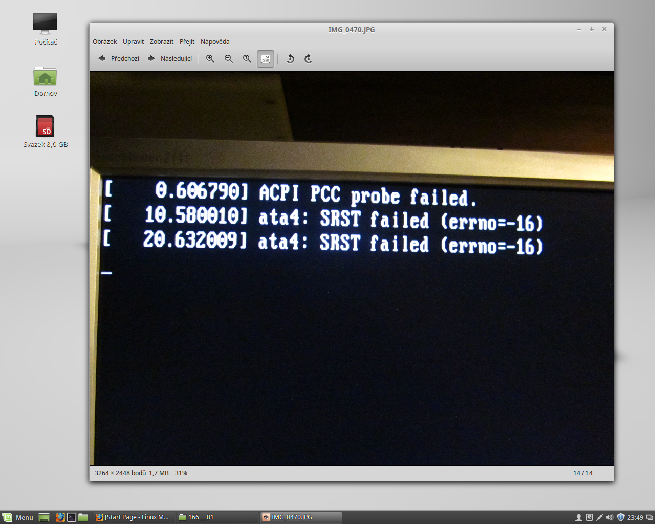

Napodruhé se po delší době rozběhlo,ale předtím to ukazovalo nějaké chyby,ale píši z Linuxu

Netuším, jak jsi na tom s Angličtinou, ale kdybys měl dlouhou chvíli : http://askubuntu.com/question…

Aktualizace jsem myslel z toho důvodu,jestli to bude s tou chybou chodit,nebo jestli se pokusit o no…

http://askubuntu.com/questions/584248/boot-error-a cpi-pcc-probe-failed ubuntu-tweak.com Google.cz…

sorry blbej odkaz http://forum.linux-mint-czech.cz/viewtopic.php?t=1 437&p=9145

Restartoval jsem a naběhlo bez té chybové hlášky.V tom anglickém odkazu jsem něco zahléd,že to může…

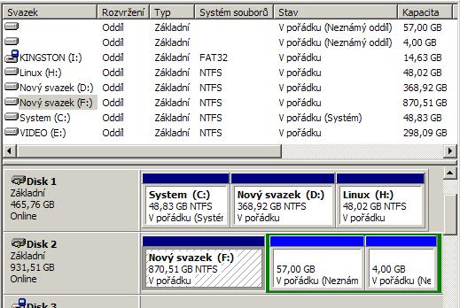

Tak ta správa disků ve Win to nějak špatně vidí,zřejmě je Linux skutečně na tom velkém disku a ten m…

Na NTFS to rozhodně není. Hoď sem pro jistotu výpis sudo fdisk -l

Disk /dev/sda: 500.1 GB, 500107862016 bytes
hlav: 255, sektorů na stopu: 63, cylindrů: 60 801, celkem 976 773 168 sektorů Jednotky = sektory po 1 * 512 = 512 bajtech Velikost sektoru (logického/fyzického): 512 bajtů / 512 bajtů Velikost I/O (minimální/optimální): 512 bajtů / 512 bajtů Identifikátor disku: 0x7b19c7d7 Zařízení Zavádět Začátek Konec Bloky Id Systém /dev/sda1 * 63 102398309 51199123+ 7 HPFS/NTFS/exFAT /dev/sda2 102398310 876072644 386837167+ 7 HPFS/NTFS/exFAT /dev/sda3 876072645 976768064 50347710 7 HPFS/NTFS/exFAT Disk /dev/sdb: 1000.2 GB, 1000204886016 bytes hlav: 255, sektorů na stopu: 63, cylindrů: 121 601, celkem 1 953 525 168 sektorů Jednotky = sektory po 1 * 512 = 512 bajtech Velikost sektoru (logického/fyzického): 512 bajtů / 512 bajtů Velikost I/O (minimální/optimální): 512 bajtů / 512 bajtů Identifikátor disku: 0x44c23744 Zařízení Zavádět Začátek Konec Bloky Id Systém /dev/sdb1 63 1825595153 912797545+ 7 HPFS/NTFS/exFAT /dev/sdb2 1825595390 1953523711 63964161 5 Rozšířený /dev/sdb5 1825595392 1945139199 59771904 83 Linux /dev/sdb6 1945141248 1953523711 4191232 82 Linux swap/Solaris
