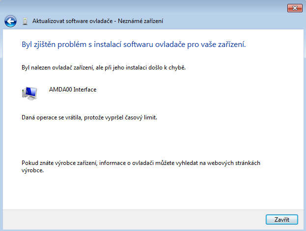

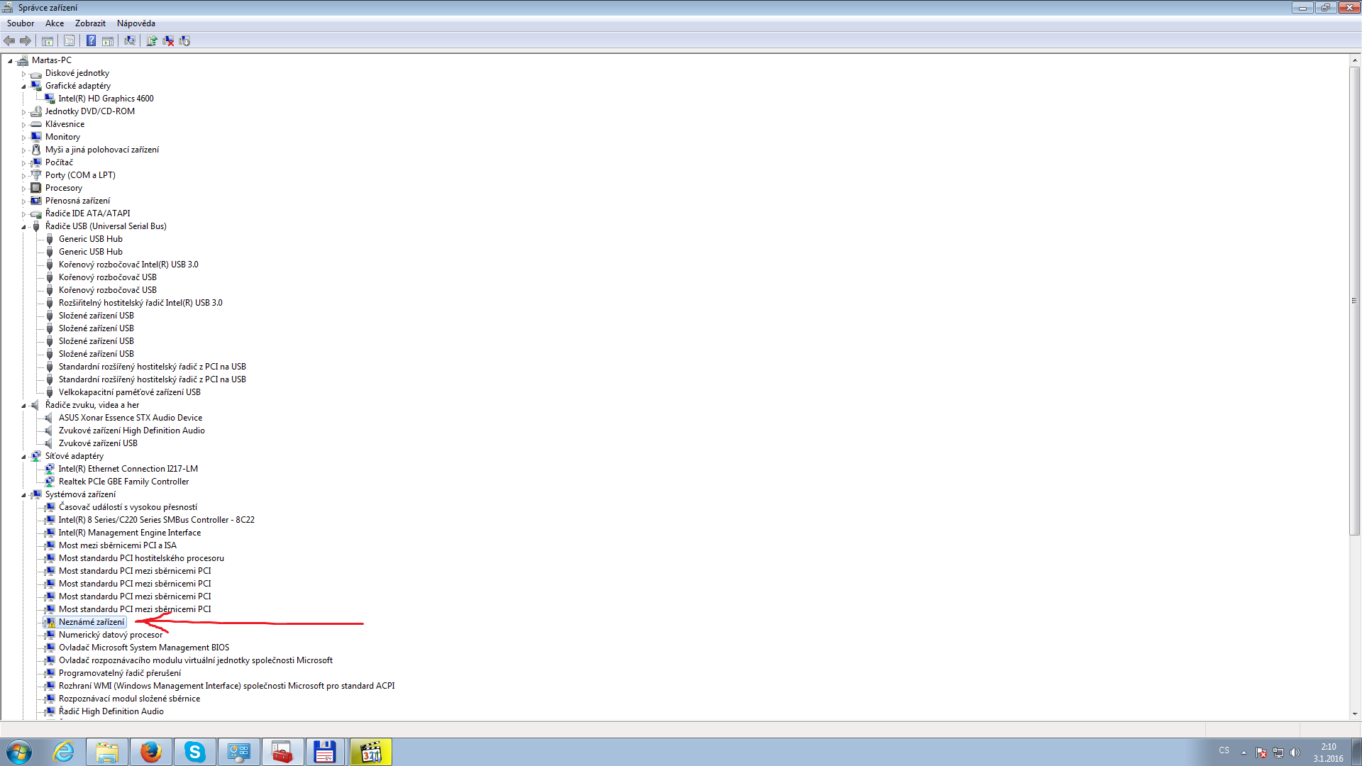

Dobrý den, mám stolní počítač se základní deskou Asus CS-B, po roce už mi počítač připadal trochu zasekaný, tak jsem přeinstaloval win 7. Při instalaci naformátuji disk a nainstaluji systém, poté nainstaluji ovladač sítového adaptéru a grafické karty, poté nechám postahovat a nainstalovat všechny aktualizace a dále po restartu jdu do správce zařízení a začnu doplnovat chybející ovladače. Všechny až na jeden jsem uspěšně nainstaloval. Zaboha se mi ale nedaří nainstalovat neznámé zařízení, které se mi zobrazuje pod položkou systémová zařízení, ID hardware je ACPI\PNP0A0A což je podle netu zařízení AMDA00 Interface. Stáhl jsem jak originál ovladače od asusu, tak i ovladač, který mi vyhledal program driverpack solution, ale nic nefunguje. Ovladač se jakoby instaluje, ale hrozně to trvá a pak to vyhodí tabulku viz foto. Zkoušel jsem celý systém instalovat dnes už po třetí a už si nevím rady. Kdybych neměl zakoupenou licenci na win 7, tak už bych asi přešel na osmičky, možná by to můj problém vyřešilo. Budu vděčný za každou radu.
