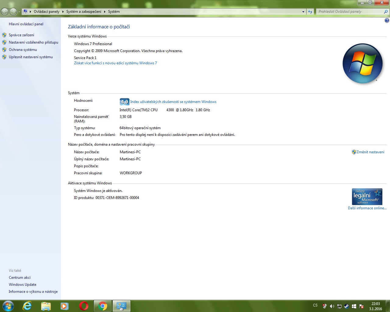

Dobrý den,vypíná se mě při některých hrách pc a myslím si že je to způsobeno mým pc,nemám ho nikterak silný je to spíš jen kancelářský ale nevím jaký hardwere to dělá,slabší hry jako je mafia 1,či třeba GTA San andreas v pohodě ale třeba už mafia 2,či třeba FEAR2,se asi po 5 minutách pc vypne neporadily by jste mi co s tím děkuji.
muj pc foto,,,,,,,GK ATI Radeon HD 2600 XT,zdroj 350V,,,,,,,
Tento počítač je vhodný už iba tak do šrotu, tak sa nediv.

je mi to jasný nicméně nejsem náročný jde mi jen o tyto dvě hry jinak pc maká jak má děkuji za názor

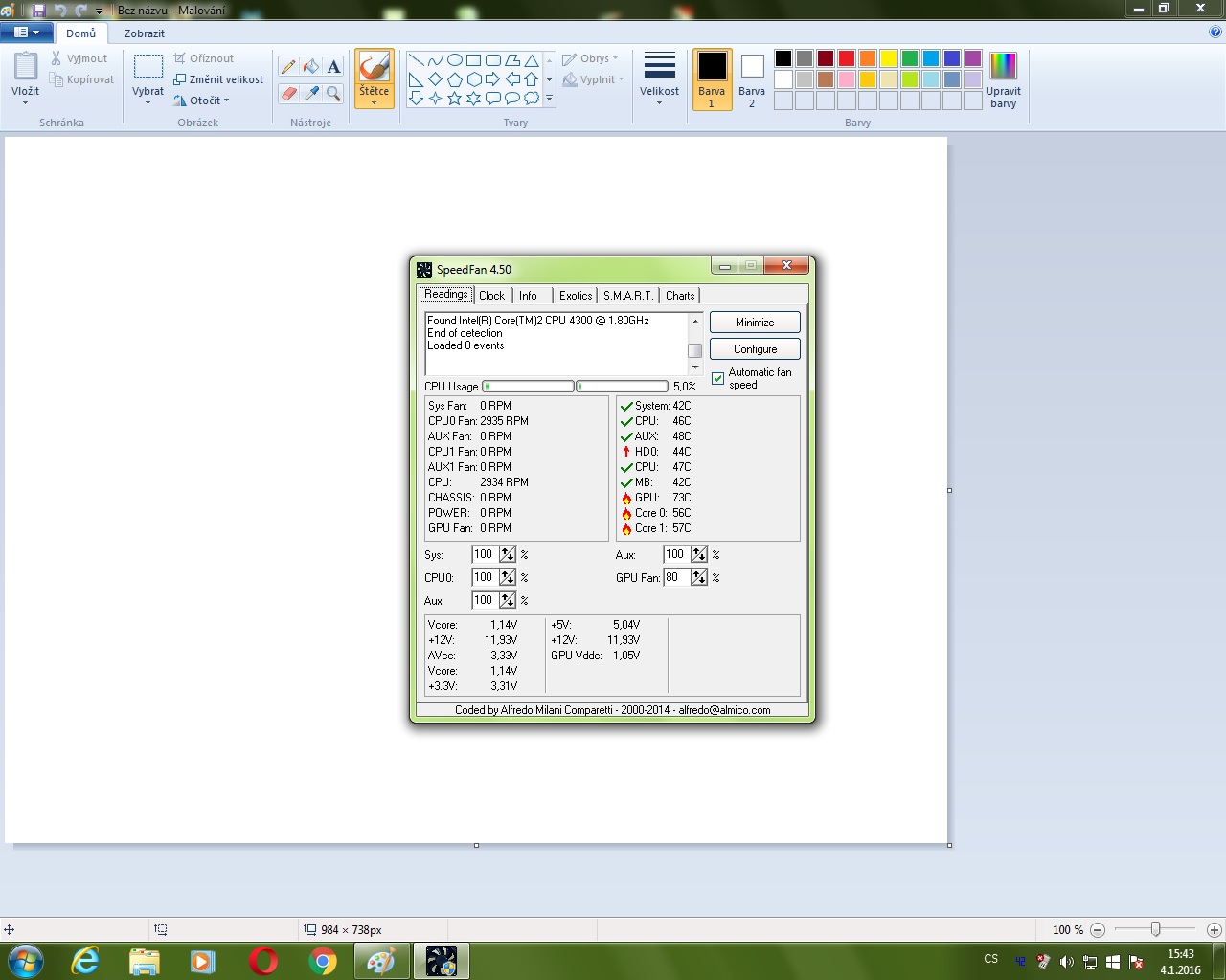

zdravím tak teploty v normálu viz.foto
martinezi 04.01.2016 15:47
martinezi
A to jsi měřil v klidu,nebo při zatížení(hraní)?

v klidu:-(
martinezi 04.01.2016 16:53
martinezi
Tak jsem dej i fotku v zátěži... Podle toho, co zatím vidím, je problém grafika, přehřeje se, zpoma…

rád bych ale nemám takový program který to umí hra po 5 min vypne vlastně celý pc

Je to uplně jasné. Grafika se přehřívá už při klidném stavu natož když hraješ. To co si napsal s tou…

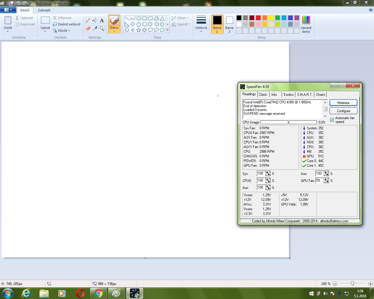

Podle toho, co tu ctu, bych to videl nasledovne - prepastovat GPU chladic, pripadne nastavit vyssi o…

Máš přehratou grafiku,to je úplně jasné.já mel ještě před půl rokem úplně stejnou grafikou a mě se p…

Chtěl bych moc poděkovat za vaše rady i za ty záporné, problém vyřešen GK jsem vyčistil a CPU přepas…
