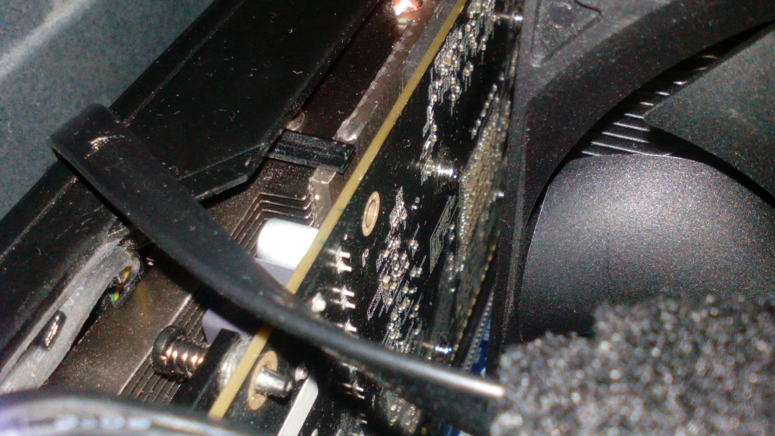

Joxy 06.01.2016 20:09
Joxy
Jak by jsem je mohl mít odpojené, když to slyším :-D řve to jako nevím co :-D Ventilátory se točí, č…
RobotZ 06.01.2016 20:11
RobotZ
Nepadla na zem? Možno máš vadný kus, ak má mesiac tak reklamácia.
Joxy 06.01.2016 20:12
Joxy
Mě na zem nespadla... jinak, tady jsou ty fotky :-D
RobotZ 06.01.2016 20:19
RobotZ
Fotkama to není,reklamuj dokud je čas.

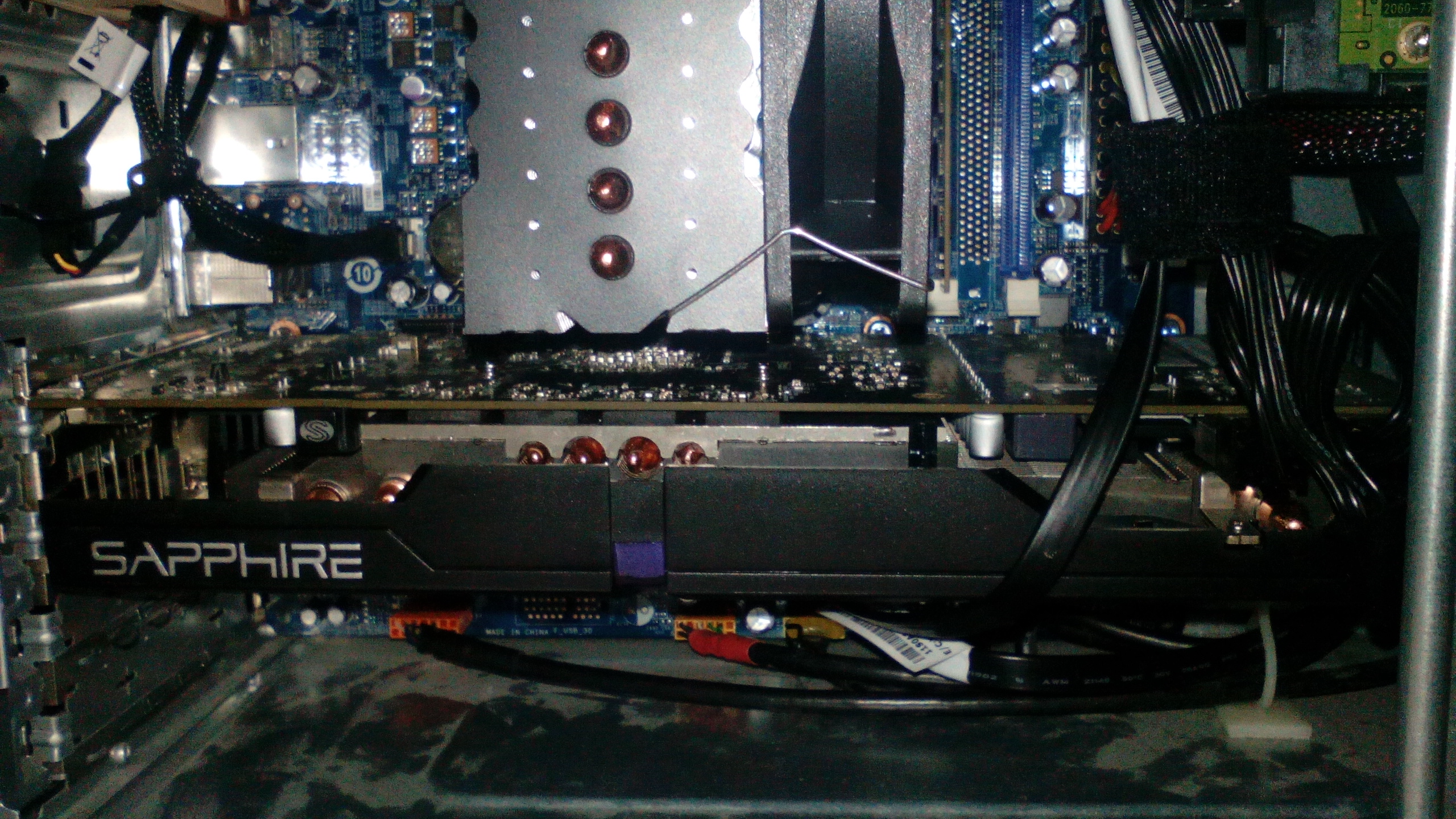

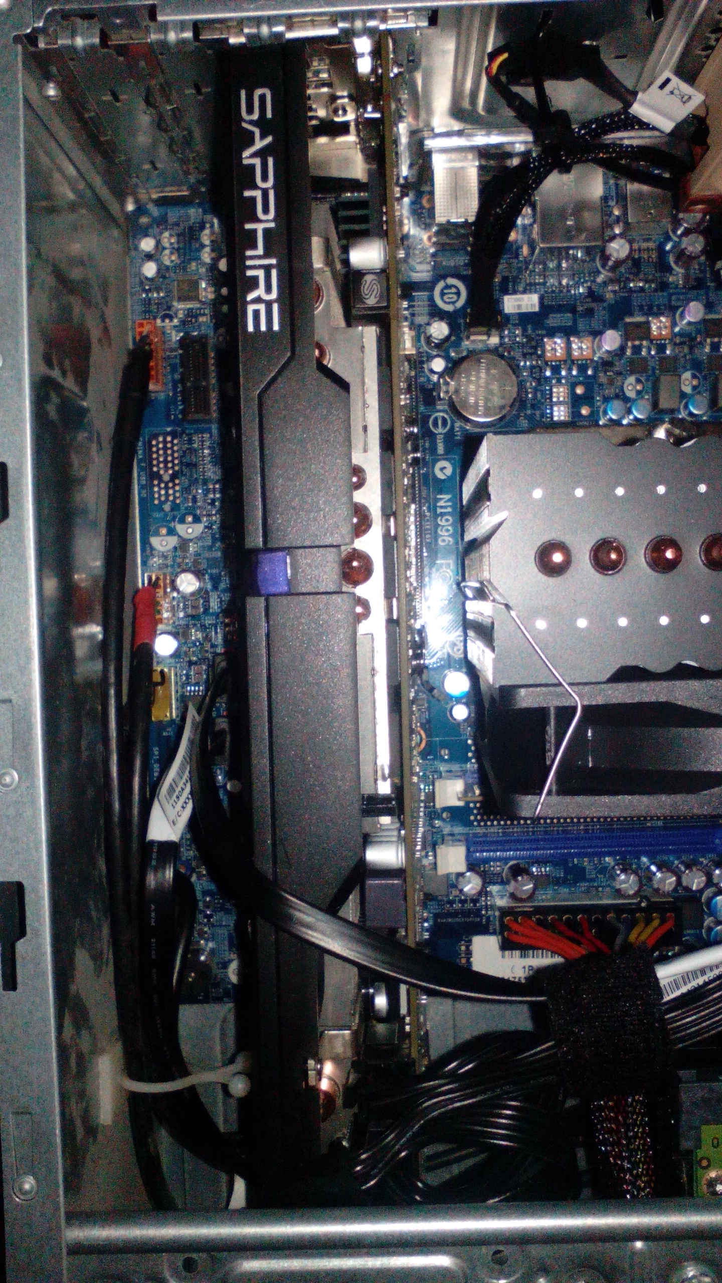

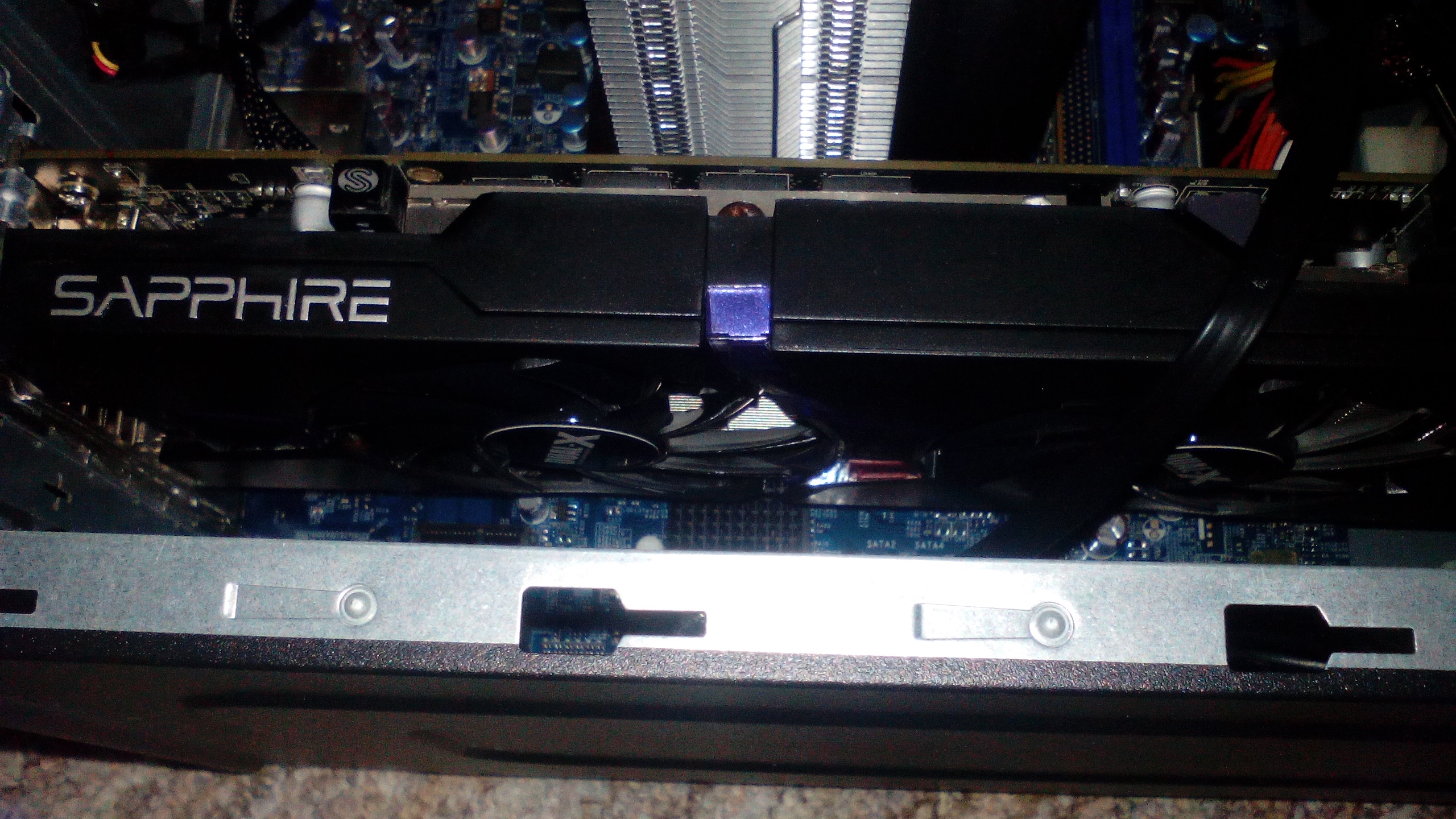

pedrosso 06.01.2016 20:44
pedrosso
A čím to je způsobené, rád by jsem to věděl, jakože někomu tam zpadla na zem ?
RobotZ 06.01.2016 20:45
RobotZ
To netuším,jen ti poradím - REKLAMUJ.
pedrosso 06.01.2016 21:06
pedrosso
No, možná bych se také podíval na nějaký airflow bedny. Když vidím ty fotky a vidím, jak málo tam má…
Satyr 06.01.2016 21:31
Satyr
přesně tak, vypadá to na nějakou miniATX budku, a ještě podle plechu něco hodně pofiderního.
touchwood 06.01.2016 21:39
Ja mam "nonstop" oddelanou bocnici
RobotZ 06.01.2016 21:41
RobotZ
to je samozřejmě špatně.
touchwood 06.01.2016 22:04
To není zrovna moc dobře, jelikož tam není ta cirkulace "čerstvého" vzduchu taková, jaká by měla být…
Satyr 06.01.2016 23:56
Satyr
vypadá to na nějakou miniATX budku • To nic neznamena, ja jiz delam jen vse na Mini-ITX zaklade a t…

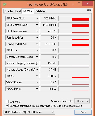

pedrosso 07.01.2016 07:14
pedrosso
Tak tady to je... měřil jsem to v normálním chodu, nikoliv při zátěži !
RobotZ 07.01.2016 07:45
RobotZ
Tomu nic není,určitě použít velkou skříň a neodstraňovat bočnici. Naruší se tím odvod tepla.

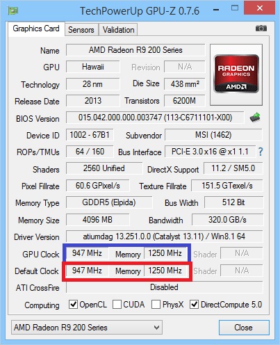

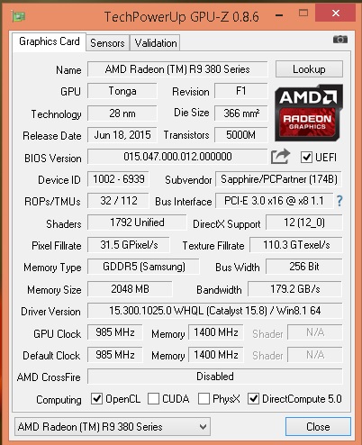

• Necetl jsem to celé, ale pouzivas pri hrani funkci <V-Sync>? , jestli né, tak muzes dokupovat a chladit cim chces, na vyjimku WCoolingu at kitu na GPU+CPU nebo dalsi Gadgety na honice obrazku..
• Na V-Sync se ptam, jelikoz jeho OFF nastaveni zacina byt jakasi moda. Ano u nakych ONlinehrach vypocet pozice neceho predcasne na real time vuci druhého hrace vyhodou, ale plati to jen v urcitém omezeném poctu her.
• V kazdém pripade, se podivej na parametry tvé grafické karty a korespondujicich hodnot, tam se ma zacinat, to ze jsi ty neprovedl "OC", neznamena, ze to jiny "SW" neudel za tebe.
(uz jsem si zde vsiml, ze hodne tazatelu uvadi stejne jen polovicni pravdy, o tom co maji nebo nemaji nainstalované, nebo co pouzivaji, bez toho, aby si uvedomily, ze to ma dopad na mozné reseni jejich problému)
• Nainstaluj si zakladni utilitku <GPU-Z> a podivej se na zakladni hodnoty tvého GPU a jeho V-RAM, mas hodnoty znazornené v "MODREM" ramecku totozné s hodmotmy v "CERVENEM" ramecku?
<GPU-Z : -STAHNOUT ZDARMA ZDE->
*ilustracni obrazek*
[img=/file/view/24755-gpupcradna-jpg]http://pc.poradna.net/file/view/24755-gpupcradna-j pg[/img]

[img=http://Hlavně má tu GPU měsíc tak jakékoliv zasahování do ní je blbost,pokud s ní něco je reklamovat nebo vrátit.]Hlavně má tu GPU měsíc tak jakékoliv zasahování do ní je blbost,pokud s ní něco je reklamovat nebo vrátit.[/img]
• Tak to ti urcite, u nas jakmyle byla poskozena znamka (pri vstupni kontrole tak jak kontroly obsahu), barva ci jiny zasah, tak byly automaticky zaslany zpet, v tom mas pravdu SAMEbolilku. ;-)
V první řadě: Jakou teplotu má vzduch, který vyfukuje při zatížené kartě (kdy má těch 90°) systémový ventilátor (popř. zdroj)? Pokud je vzduch horký, máš špatný airflow ve skříni a žádný lepší chladič ti nepomůže.
Oddělaná bočnice není žádná výhra, zvláště pokud je malá budka, to je to pak většinou ještě horší.
