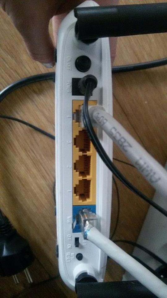

Nemá router tlačítko na vypnutí wifi? Mohl ho někdo nechtěně stlačit. Nehrál si někdo s nastavením r…

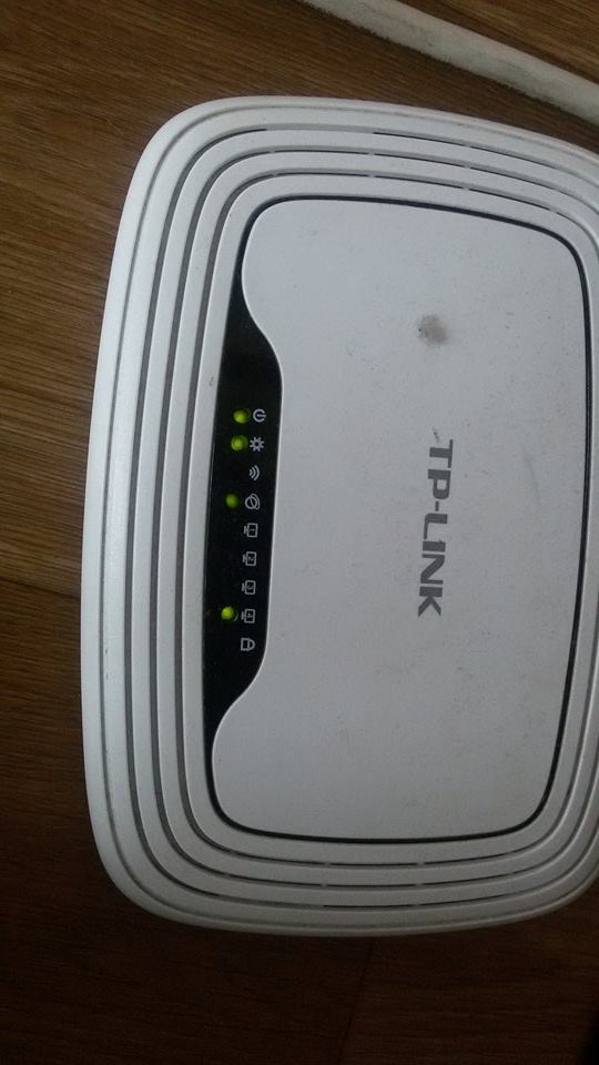

Takhle vypadá router. Wifi je zapnutá, nevím tedy jestli restartovat router nebo jestli to jde nějak…

A třetí dioda zleva znamená co?

To se omlouvám to nevím, snažím se najít manual. :-|

Znamená, že když nesvítí, wifi není zapnutá. Udělala jsi už něco z toho co jsem ti radil...(a nejen…

nesvítí, tedy WiFi nejde. Jak už psáno níže, zkusit přepínač vzadu několikrát vypnout a zapnout, zku…

Zkus párkrát vypnout a zapnout vzadu ten posuvný přepínač WIFI ON - OFF...pak ho nech na ON

Vem špendlík a zkus to posunout na ON...tedy pokud tam zůstal zbytek plastu a neodlomilo se to od de…

OOO můj bože DĚKUJUU. Použila jsem špendlík, dala na ON a WIFI frčíííí, takže to bylo tím tlačítkem.…

Jestli odpadl jenom ten kousek plastu, možná by to šlo vhodným nástrojem zapnout.
karel 07.01.2016 14:15
Tak bych řekla, že problém je vyřešen. Zkoušela jsem vypnout a zapnout tlačítko WIFI a bohužel bylo nalomené a ted vypadlo úplně. Nechápu jak je to možné, ale WIFI je zřejmě vypnutá a ted už ji nezapnu, takže budu muset koupit nový router :-( děkuji za váš čas a snahu :-):-*
