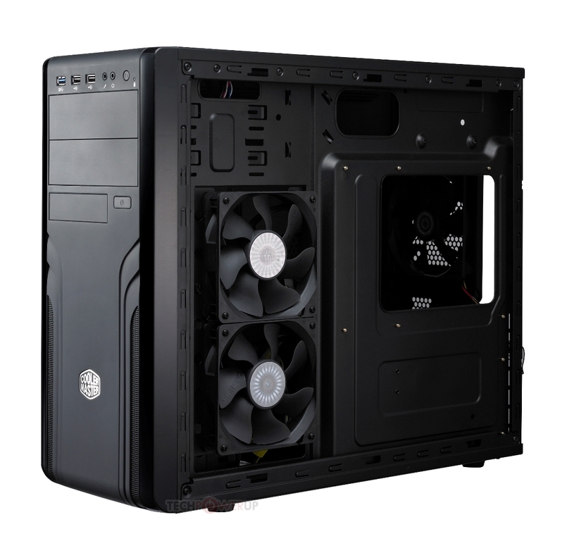

to ze jsi neco nasel na nete, neznamena ze to neni blbost.
jestli mas vetrak vepredu a vzadu, tak vetrakem na bocnici rozbijes proudeni vzduchu a budes mit ve skrini jeste vetsi horko nez ted.
nakonec vetraky zase tak moc nestoji, takze nejaky kup a ozkousej sam, kdyz nam tu neveris.

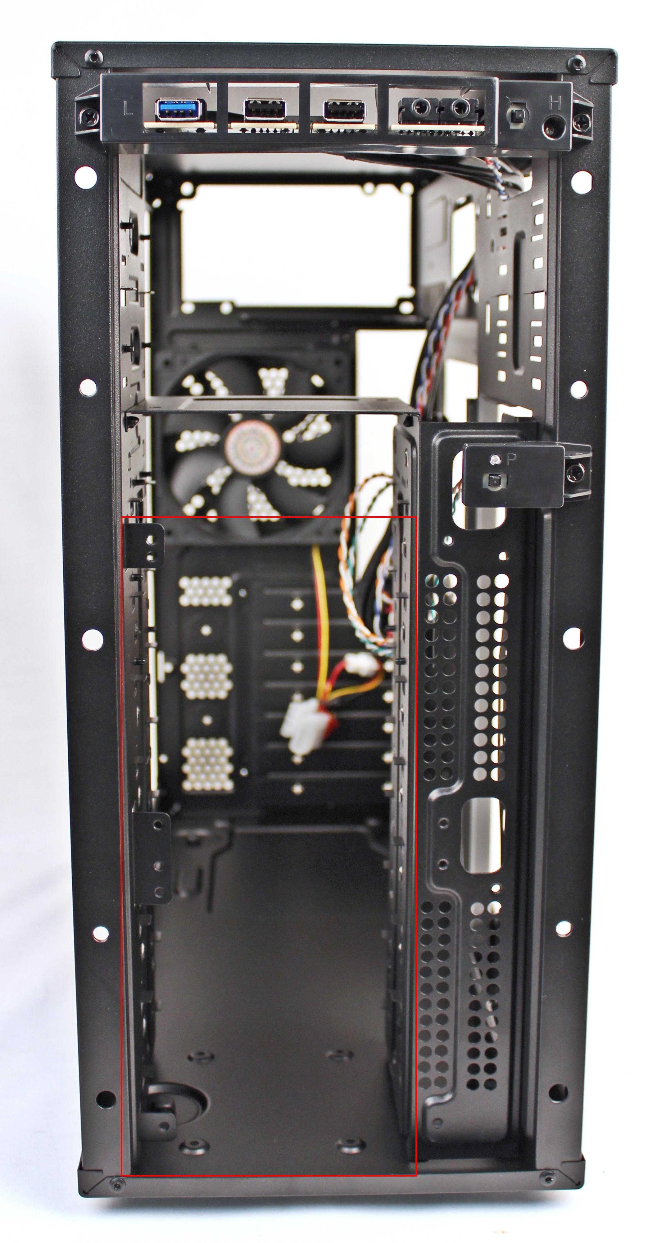

kvôli GPU som na ľavú ten fan chcel pridať pretože niekedy sa rozpáli aj na 74°C
Tahle teplota je pro GK v zátěži naprosto normální (až výborná).
Pokud bys chtěl na bočnici přidat ventilátor, který by foukal dovnitř, pak bys logicky měl přidat někam dozadu (nebo dozadu - nahoru) další ventilátor, který by vzduch odsával, aby byla zachovaná rovnováha přísun-odvod vzduchu z case.
To, co je na tom tvém obrázku nic nevypovídá, když není vidět na ostatní stěny skříně.
Je to nejspíše jenom reklamní tah výrobce (anebo tu skříň někdo používá jako zásobník vzduchu ke kompresoru). :-)
No dělej jak myslíš, ale tuto krabici a to jednu z mála s pozicí zdroje nahoře, prosazuji od počátku/2013 kdy se objevila a to z důvodů:
1. nemá potřebu x větrníků aby byla dostatečná výměna luftu jen se dvěma - zadní odsávací + částečná pomoc zdroje a přední nasávací více méně s ohledem na disky = stačí dva 120mm/do 1000ot/min
2. mám to fyzicky odzkoušeno/otestováno
3. nelze někam naflákat ventilátory bez testování, navíc
jakékoliv s ohledem na předozadní proudění (komín efekt) a hlučnost.
