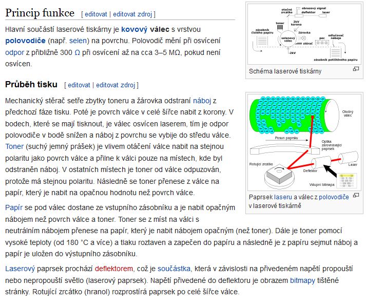

Každá špina (šmuha) na valci sa na vytlačenom papieri zobrazí ako svetlosivá až čierna machuľa (mapa). Každý škrabanec na valci sa na vytlačenom papieri zobrazí ako čierna čiara.
Podľa toho ako popisuješ chybu, tak ta vznikla násilným vyťahovaním zaseknutého papiera z podávacieho mechanizmu a v priestore prítlačných vodiacich valčekov došlo k poškrabaniu valca. Takže vytlačený papier nie je otlačený (zašpinený) od kolečka, ale je to obraz poškodeného svetlocitlivého valca.
[valec.jpg]
cs.wikipedia.org
