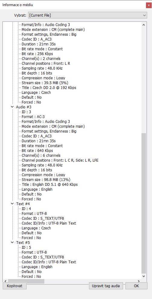

Stahuju si seriál Teorie velkého třesku.1/2/3 serie mi šla přehrát na flešce v telce.
4 serie nikoliv,píše mi nepodporovaný formát.
Mě to připadá stejný jak ostatní serie.U všech je Matroska File (.mkv)
V čem najdu vypsaný podrobnosti podle kterých poznám odlišnost,abych věděl- jo tohle nepojede,tak nestahuju.

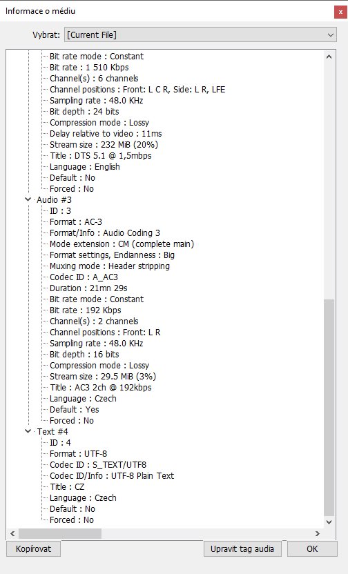

Velký rozdíl vidím ve zvuku. Jedno má AC3, druhé DTS.

To by snad prehralo obraz ale nesel zvuk.
Dwane 09.01.2016 10:43
Dwane
Záleží na televizi. Některé jak neumí přehrát jedno, tak nejde nic.

Ono to má oboje jak AC3 tak DTS. akorát v jiném pořadí,v tom to asi nebude. Serie tři která funguje…

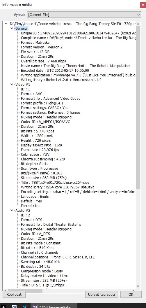

A kouknuls, jestli ti telka zvladne i ten format profil 4.1? Pomohlo by kdybys uvedl konkretne co ma…

Já dal k porovnání dvě videa a hledám rozdíl proč jedno jede a druhý ne,když vypadaj stejně. https:/…

To muzou vypadat stejne, ale jeden muze byt pohnojeny pri kompilaci a zatimco prehravace na PC si s…

lisi sa to este format profilom, to uz si musis presne zistit co ti telka podporuje a podla toho si…

Jinak kdyz se podivas na writing library, tak jedno je na verzi r1713 a druhe r2057.

MediaInfo Ale vypise ti to to same jako mas ve screenshotech. Rozdily tam videt jsou, takze nevim…

To základní jako vlastnosti jsem se díval,stejně tak jsem to porovnával v nastavení KMPlayeru v udaji o médiu,ale já tam prostě nic nevidím,to je stejný,tak se dotazuju na nějakej sw co to vypíše ..
MediaInfo
Rozdily tam videt jsou, takze nevim na co se ptas.
Jinak MKV je kontejner, format videa je ve vobou pripadech AVC nebo-li H264. Kazde video bylo ale kodovano s jinym nastavenim a tva blba TV umi jen nektera nastaveni. Ktera umi si musis najit v manualu te TV nebo respektive to u dnesnich "cinanu" nikde nedohledas, proto jedinna spravna odpoved je od shiro, vykasli se na prehravani TV a propoj ji s pocitacem a prehravej pres nej nebo si postav samohrajku.

HandBrake
vynikajici zadarmo koder videa, proste si v nem najdi nastaveni, ktere ti TV prehraje a pak vsechno co stahnes a nebude chodit prekoduj na stejne nastaveni, ale zere to vykon procesoru a trva to s ohledem na nastaveni dlouho, mozna ale stale rychlejsi nez hledat a stahovat to co ti TV zrovna prelouska.
