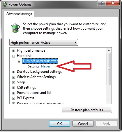

chod do Ovladaci Panel - Moznosti napajania - svoj profil - Rozsirene nastavenie a tam potom najdi v…

Takto jsem to nastavil ihned po zapojení a i přes to se problémy s diskem vyskytovaly. Díky
