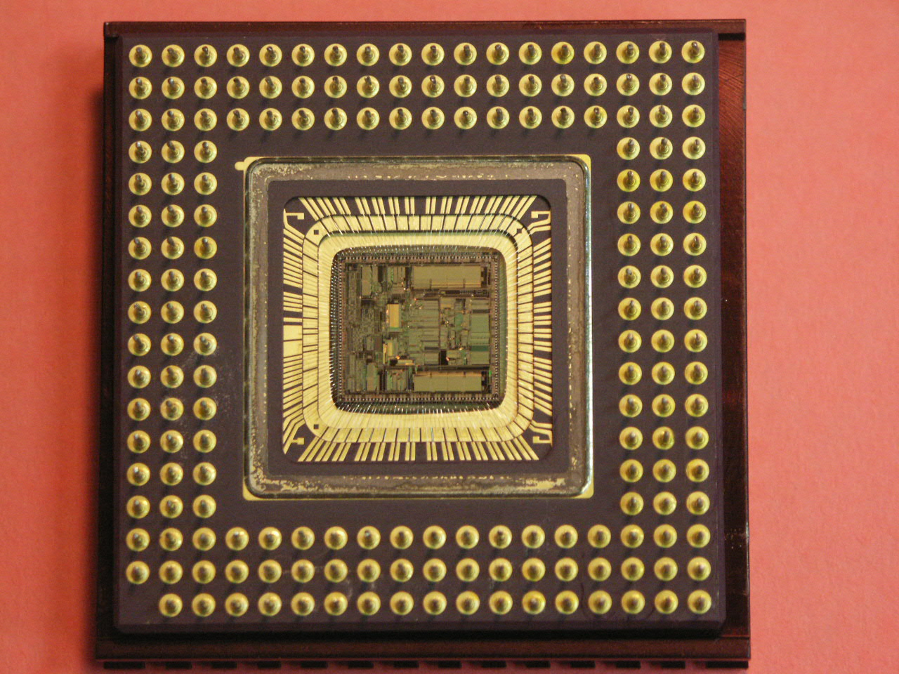

Třeba takhle [http://pc.poradna.net/file/view/24798-procesor-jpg ]

To bude strašne starý procesor. Vyzerá ako freska z pohrebnej komory Setiho I.
sakraforte 11.01.2016 12:22
sakraforte
Motorola 68040
