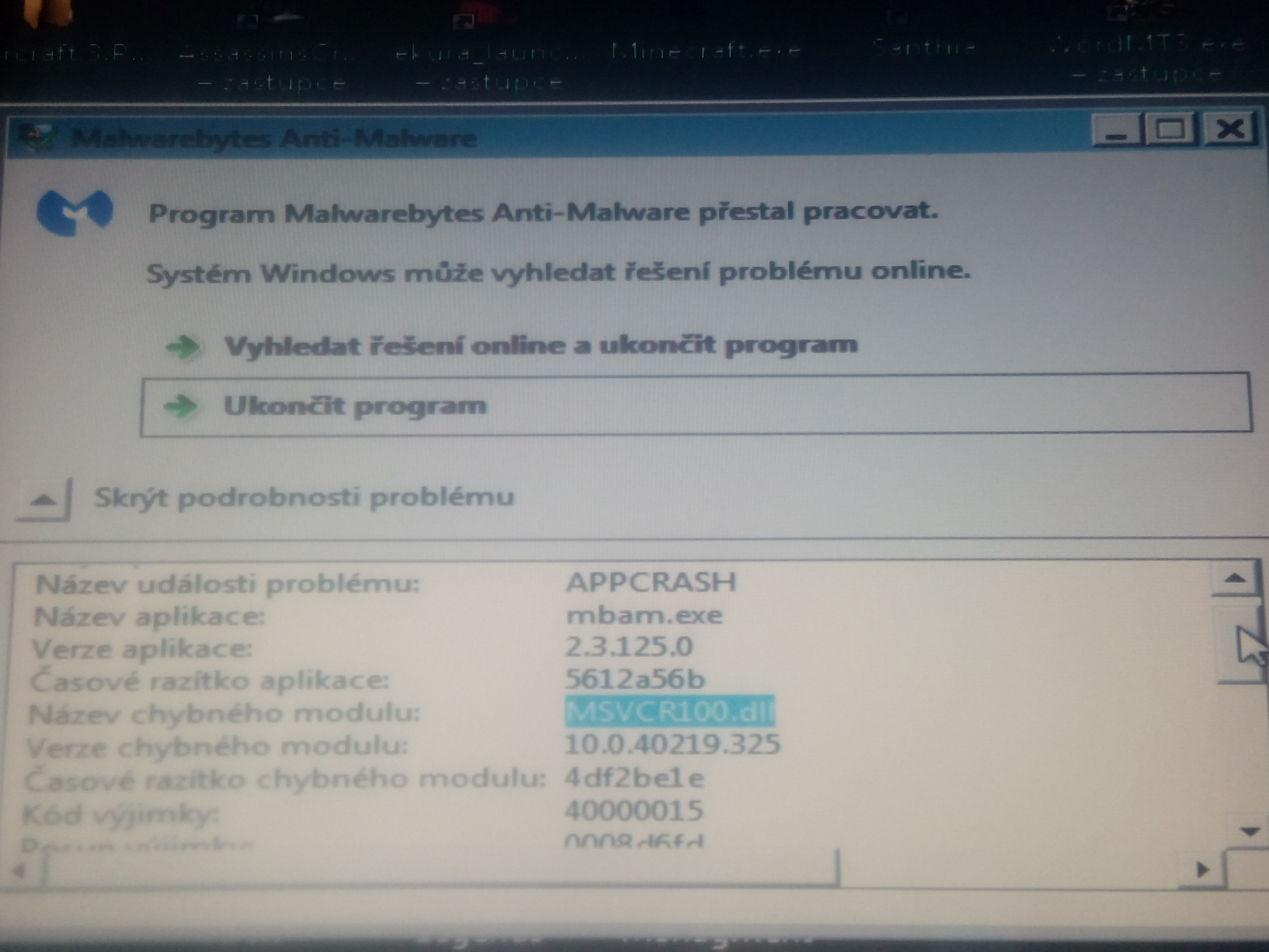

No zkoušel jsem AVG ale to mi přijde značně nestabilní .. při nalezení viru mi naskočí okno a že by šlo minimalizovat se říci nedá.. Každopádně ted jdu do nouzáku a jdu zkusit ten MBAM. A odpad? Na avastu ccleaneru a System Care je něco špatného? Dal jsem to tam jen kvůli těm registrům kterých to našlo docela dost.

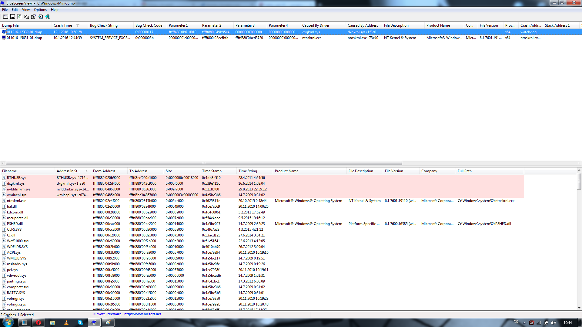

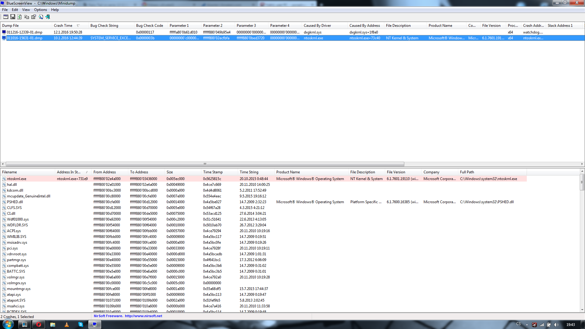

Přeinstaloval jsem ovladače.. už je to mnohem lepší PC padá cca jednou za 3 hodiny. Po přeinstalování ovladače mi to spadlo a po startu mi to napsalo tento kod "Blue Screen BCCode: 117" ale modrá obrazovka se mi nezobrazila hned se vypnul. Občas se objeví blue Screen s chybou 0x0000003b. Nevíte co s tím dělatat? PC padá dál ale v mnohem menších intervalech. Opět u ostatních her to nedělá.
bsod: nirsoft bsod viewer -> "caused by driver".
k těm ccleanerům a systémům carům po x-té: jen lamy mají potřebu pucovat registry, pak to končí nesmyslným a neopravitelným chováním systému.
budu proto rád, když tyto zbytečné až škodlivé sw přestaneš obhajovat, dál je nebudem řešit.
avast se často chová "antisíťově". je v tom tak dobrý, že na rozdíl od konkurence to dělá i ve free verzi.
s tvým problémem to nesouvisí, jen jsem vypisoval mrdky co tam máš nainstalované k ničemu.
(antivir je dávno zbytečnost, dnes stejně nic nenajde)
když si dáš vyhledat v systému, co je to C:\WINDOWS\system32\ntoskrnl.exe, jde o kernel os - čili v něm problém není.
problém je v ovladači, který se zavádí hned se systémem a má konflikt s windows ...
dxgkrnl.sys - takže grafika.

EDIT: Tak se mi nakonec podařilo spustit MBAM a našlo to 85 souborů k odstranění z toho jeden Malware. Mohu přiložit log z MBAM.
