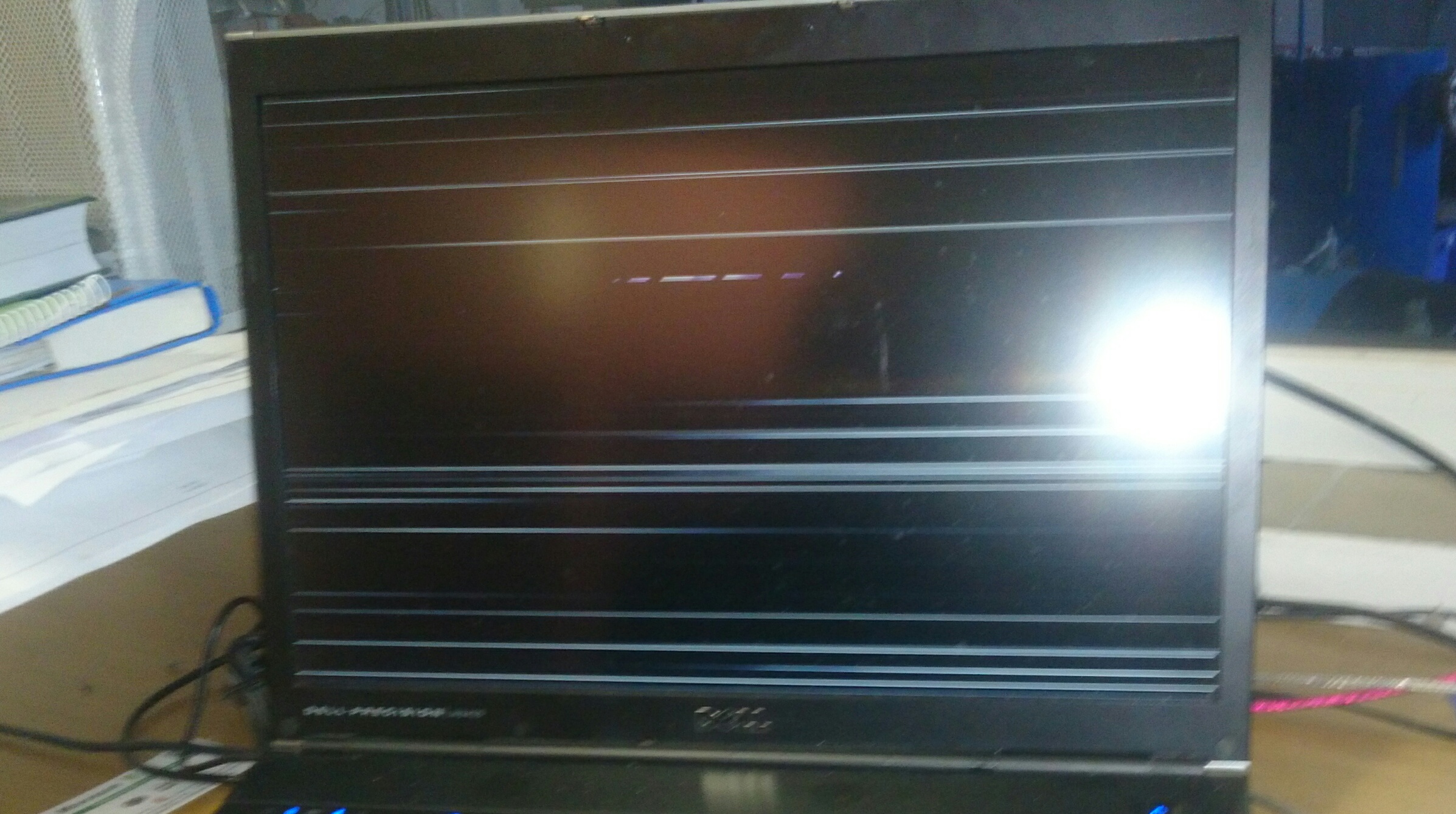

Dobrý den, dnes ráno sem po dvou dnech spustil notebook a bohužel se mi dostalo pohledu viz. obrázek. Kdyby někdo měl podobnou zkusenost a vedel si rady,byl bych moc potěšen. Předem děkuji za reakce, Havlicek

to vypadá na nvidia grafiku. :-) touchwood 12.01.2016 10:20 |
touchwood | |
Ano,ale kdyz pripojim externi obrazovku tak bezi normálně.. Pidka 12.01.2016 10:21 |
Pidka | |
v tom případě je problém v displeji nebo jeho konektoru. touchwood 12.01.2016 10:37 |
touchwood | |
Špatný dotyk v konektoru LVDS kabelu, nebo, pokud se to mění při pohybu víkem notebooku, tak nalomen… poslední jirka44 12.01.2016 10:50 |
jirka44 |
Špatný dotyk v konektoru LVDS kabelu, nebo, pokud se to mění při pohybu víkem notebooku, tak nalomený LVDS kabel. Najdi si na YouTube návod na rozebrání.
