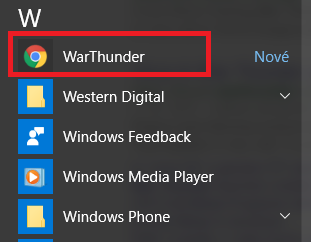

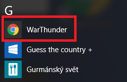

Zdravím, mám problém s prohlížečem chrome. V počítači vystupuje pod názvem "war thunder" (obr.1,2), na netu sem našel že prý je to hra. Nejsem si vědom, že bych ji někdy stahoval ale možné to je když se mi tam něco takového objevuje. Každopádně nevím proč je tohle jméno používáno místo chromu, a jestli to má vliv i na něco dalšího. Navíc se mi ještě jako hlavní vyhledávač v omniboxu nastavil "search.so-v.com" (obr.3), který se mi nedaří změnit. Zda to má s war thunderem nějakou spojitost nevím, ale rád bych se toho zbavil.
Budu vděčný za jakoukoliv radu.
Předem děkuji za odpovědi
Takové a podobné problémy se řeší programem AdwCleaner.

Zkusil sem, bohužel ani jeden problém to nevyřešilo :/

Mám stejný problém a zkusila jsem snad všechno. Povedlo se to nakonec vyřešit??

ms autoruns má záložky: run (po spuštění), services (služby), scheduled tasks (naplánované úlohy).…

Nakonec sem to vyřešil komplet přeinstalací a už je to v poho. Ale přišel sem na to že se mi to do P… poslední
trochu větší odvirovávač spyware: kaspersky kvrt
anebo bootovací cd nějakého antiviru.
ale antivirům moc nevěřím v účinnosti proti doplňkům v prohlížečích a jejich přesměrovacích skriptech.
labužníci, co rádi čtou, se taky mohou rochnit ve výpisu: combofix
