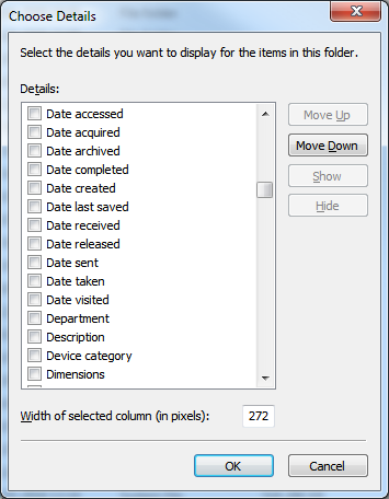

Da se zvolit asi tucet ruznych datumu, jeden je napriklad datum pristupu a jiny datum modifikace, ta…

TC momentalne u sebe nemam, ale predpokladam ze ano. V pruzkumnikovi na tu listu s datem, typem, ve…

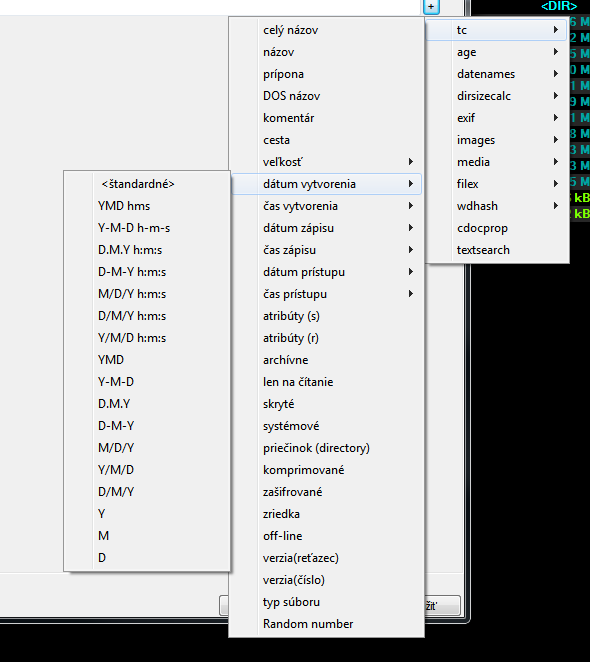

Zvoľ si stĺpce aké chceš vidieť

ten obrázek tc.png vypadá zajímavě, ale ve svém TC nic takového nevidím. Můžeš prosím popsat jak se…

V tc pravy klik na listu so stlpcami - configure custom columns. Tam si das pridat novu a vyberes si…

V pruzkumnikovi na tu listu s datem, typem, velikosti, ... kliknes pravou mysi a nastavis si tam co potrebujes.
Pokud to tak chces vsude, tak pak musis do moznosti slozky a zobrazovat pro vsechna okna, ikdyz mam pocit, ze tohle funguje jen v WinXP. Holt pouzivat jiny manazer, treba ten TC nebo Double Commander nebo jiny.
