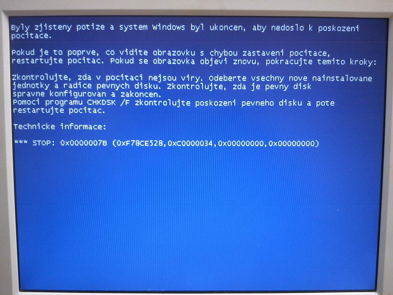

Nenapadá někoho co by mohlo být příčinou toho, že u několika stejných PC (Fujitsu Esprimo P9000, Win7 Pro 64bit) nelze z USB spustit servisní UBCD (Ultimate boot CD)?
Bootování z flešky na těchto PC probíhá tak, že bootování začne korektně a ve chvíli, kdy se na displeji objeví logo WinXP naběhne "modrá smrt" (viz příloha).
Stejná bootovací fleška na jiných PC funguje bez problémů, tak soudím, že to nejspíš bude problém těch Fujitsu PC (BIOS?), ale nevím po čem konkrétně jít.

ve chvíli, kdy se na displeji objeví logo WinXP BIOS ne, to nacita soucasti Windows nebo ovladace h…

díky a lze s tím něco dělat? S takovým problémem jsem se setkal poprvé, jinak UBCD vždy všude naběhl…

Zkus stop 0x0000007b windows 7

Na počítači je Win7 Pro 64bit a na flešce UBCD jsou upravený WinXP

Jo, to mi došlo, tak jsem tu odpověď předtím upravil. Chutná je ta možnost How to Fix STOP: 0x000000…

Díky, zkusím (zítra) změnu AHCI na IDE, to by mohlo být řešení. Dám vědět...

Ked to spustas z USB, tak AHCI a IDE nema s tym nic spolocne. Musi ta vec mat ovladace pre USB contr…

USB3 tam není (není to nové PC - chipset je Sandy Bridge). "Musi ta vec mat ovladace pre USB control…

Na kazdom PC je ale iny USB controller. Bootovat stary Win z USB je kravina, prave pre to.

A sandybridge ma aj XHCI (USB3) controller (ono to zavisi od chipsetu, moj sandybridge doma ma aj US…

fleška se hlásí jako UBUSB, využívá to Nu2Menu, víc netuším jak zjistit co je to zač, možná BartPE?.…

Tak mas asi toto www.ubcd4win.org (posledna verzia je z 2010, tak to mas asi smolu, musel by si sa s…

Díky všem! Pokud by v budoucnu řešil někdo něco podobného, tak UBCD4Win z CD končilo taktéž modrou s… poslední
