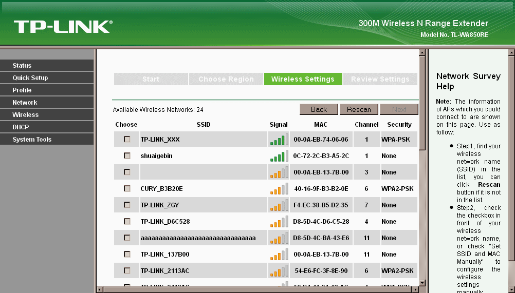

funkce wps/qss byly zavedeny až později, typicky jsou až na enkových routerech (norma 802.11n).
TL-WA850RE - ten krám má i lan vstup, mohl by jít nastavit i přes něj, bez párování s neexistující featurou.
