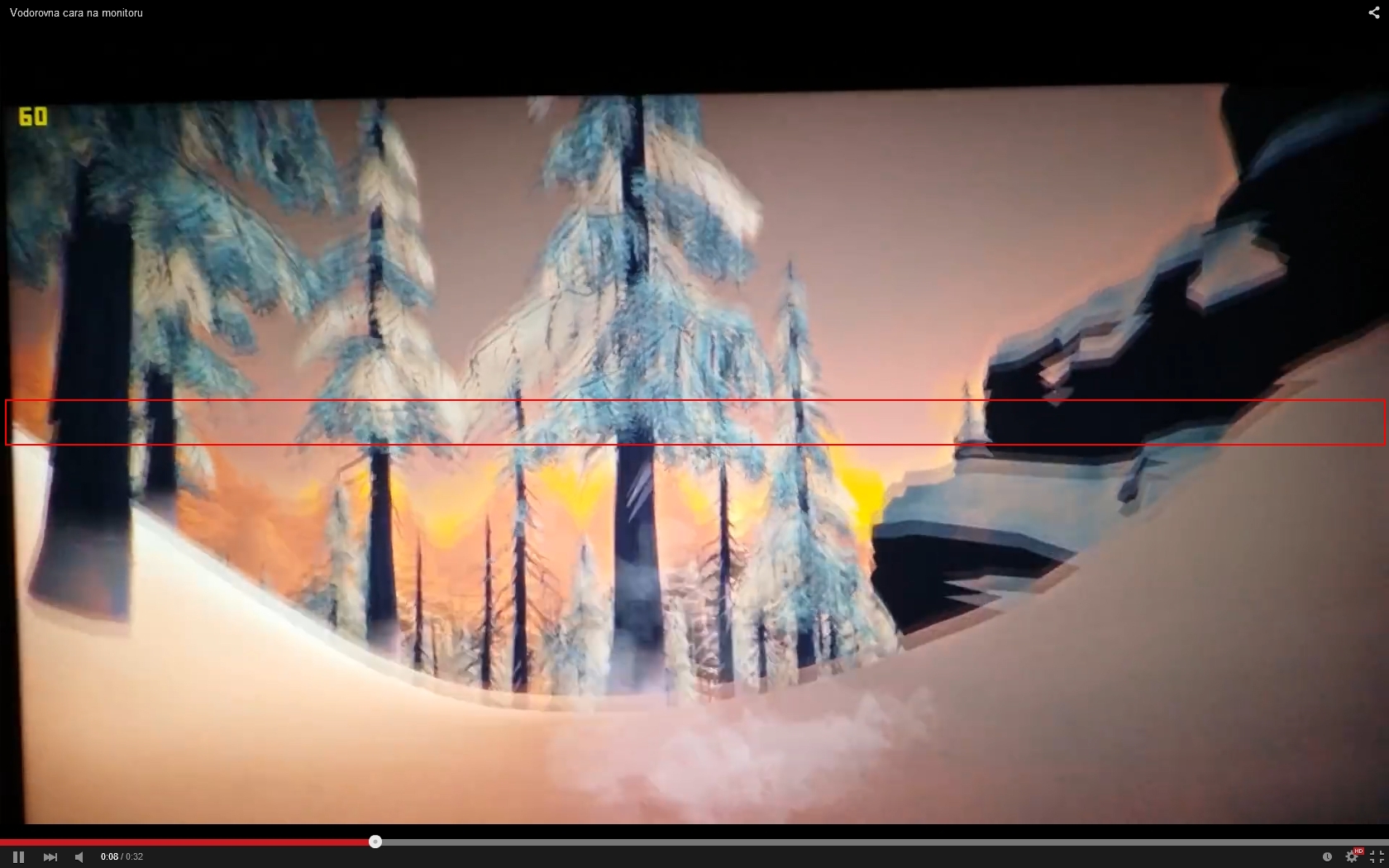

Dobrý den, před týdnem jsem si sestavil nový PC a od začátku mi dělá potíž blikající vodorovná čára na monitoru ktérá se nacházi skoro všude nejvíce však při procházení internetu při scrollování stránek, při hraní her, sledování filmu atd... Když je počítač v klidu tak vidět není. A chtěl jsem se tedy zeptat co stím jestli je to chyba monitoru nebo chyba grafické karty nebo windousu. Zkoušel jsem to ještě na jiném monitu a na televizi a výsledek byl všude stejný. Zapojené to mám přes HDMI zkoušel jsem i DVI a bylo to stejné. Specifikace PC jsou: intel core i5-4460,GTX970,8gb ram. Dávám sem ještě video na kterém to je vidět watch Děkuji moc předem za každou radu.

Když je počítač v klidu tak vidět není. Tak já na tom videu žádnou čáru nevidím (dával jsem si ho i…
IQ37 18.01.2016 15:40
V levé části asi u prostřed obrazovky je to nejvíce vidět..

Já to vidím, nekecáš. :-)

Máš pravdu, ale u mě to skoro není vidět - viz. příloha.
