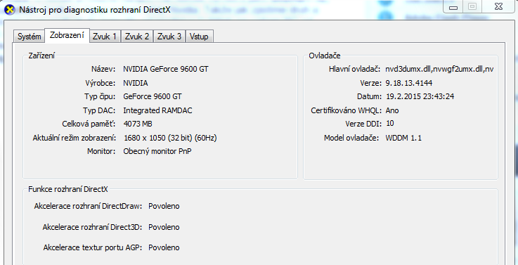

PC :
To jsem uložil jako přílohu .. Omlouvám se nevyznám se tu moc a nevím jak to vložit aby to šlo vidět přímo tu..

9600GT ?

jádro grafiky g94 bylo taky mezi podezřelými zmetky:
http://pctuning.tyden.cz/navody/1-aktualni-zpravy/ 11383-vadne_cipy_nvidie-je_desktop_take_ohrozen?st art=0
g92 z toho článku byla skutečně vadná, po větším teplotním zatížení ty chipy časem odejdou, grafika neustále padá.
