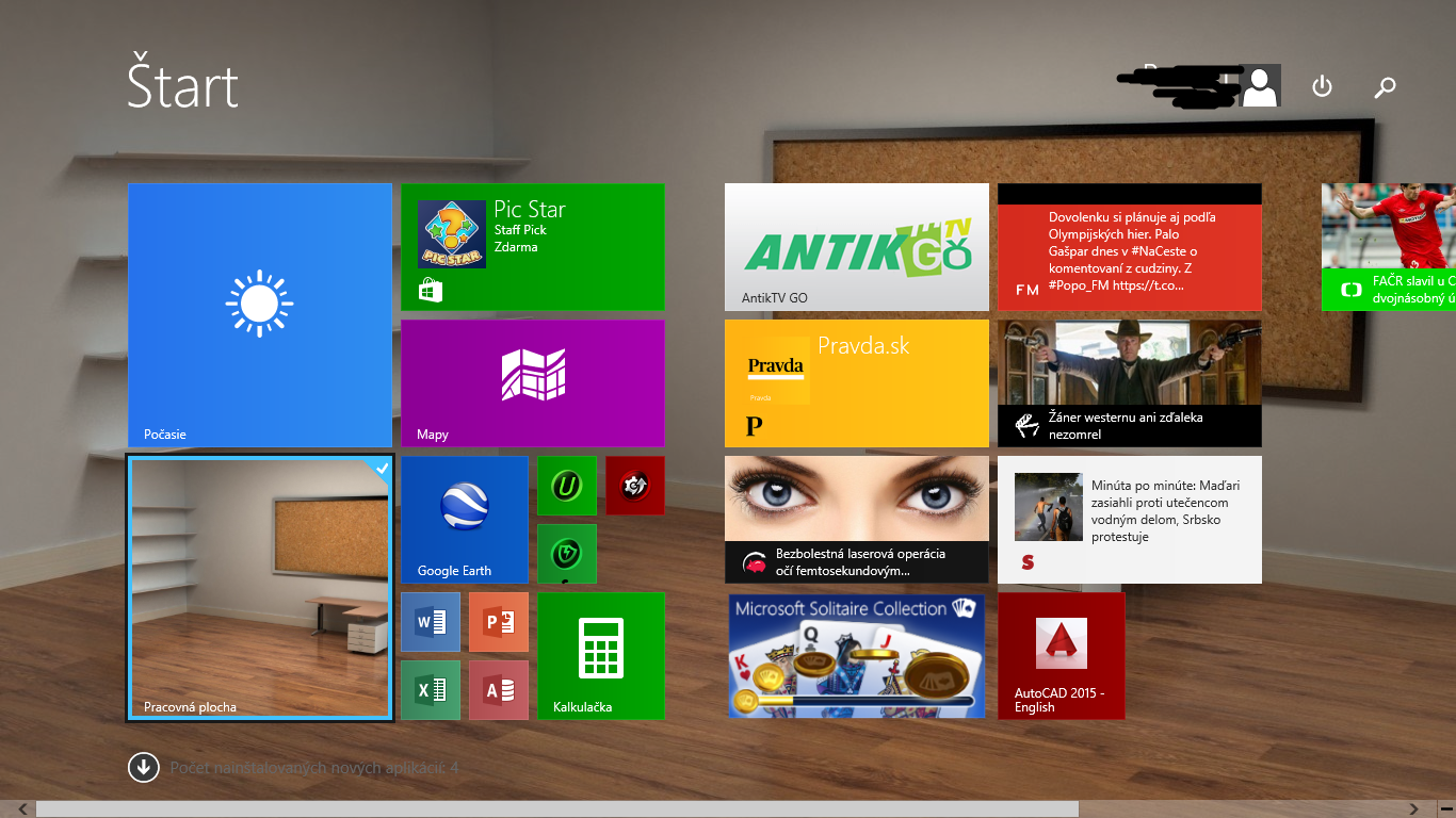

Ahoj, neviete prečo keď kliknem na hocjaké okno v štarte tak sa mi neukáže ponuka možností ale sa iba označí okno??? Pred mesiacom mi to ešte pekne išlo ale teraz neviem... Presunúť sa dajú ale občas to akoby sekne a ostanú rozhádzané akoby neboli usporiadané do mriežky :-/ dá sa to nejako nastaviť??? (viď obrázok)

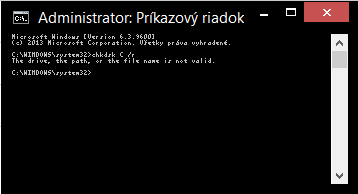

nič sa neudialo :-/ kontrola prebehla, zadal som chkdsk [C aj D] /r a iba napise ,,the drive, patch…

Ono to píše něco trochu jiného. Napiš přesně, co tam zadáváš. Ty hranaté závorky snad ne.

neviem, či je to dobre vidiet...

Máš tam mít C:

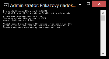

čo dalej? Y/N???

Vždyť ti to píše, že kontrola proběhne po restartu. Tak to dle libosti potvrď nebo zruš.

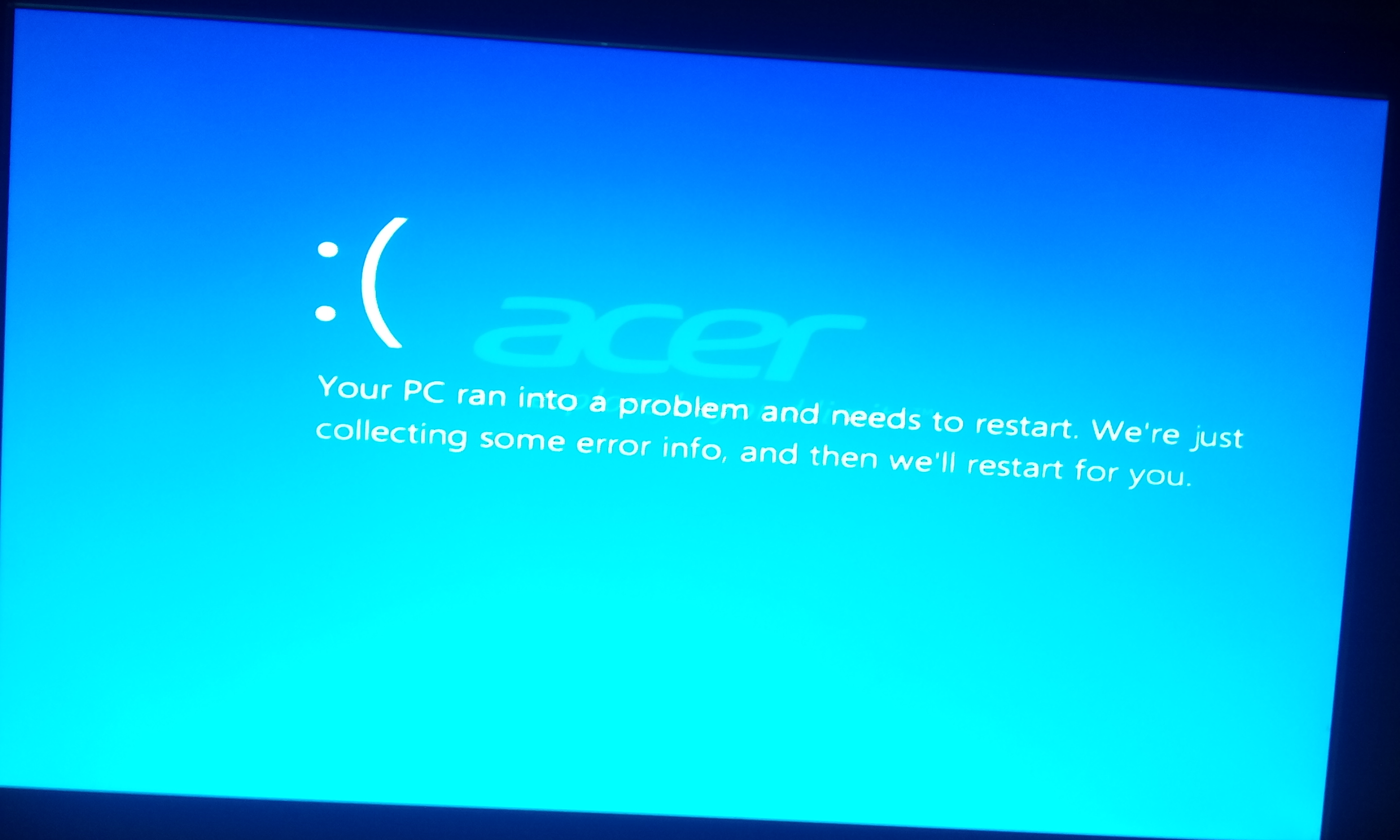

Kolko trva ta oprava disku?? Stale som na 22% uz pol hodinu a nic... :-/ da sa to nejako prerusit? N…

A vsetko to zavinilo chkdsk C: /r :-( ako mam spravit recovery na acer aspire? :-( alt+f10 nefunguje…

1-Kontrola disku se _zásadně_ nepřerušuje. 2-Mlocik97 poradil asi blbě, stačilo dát chkdsk c: /f 3-P…

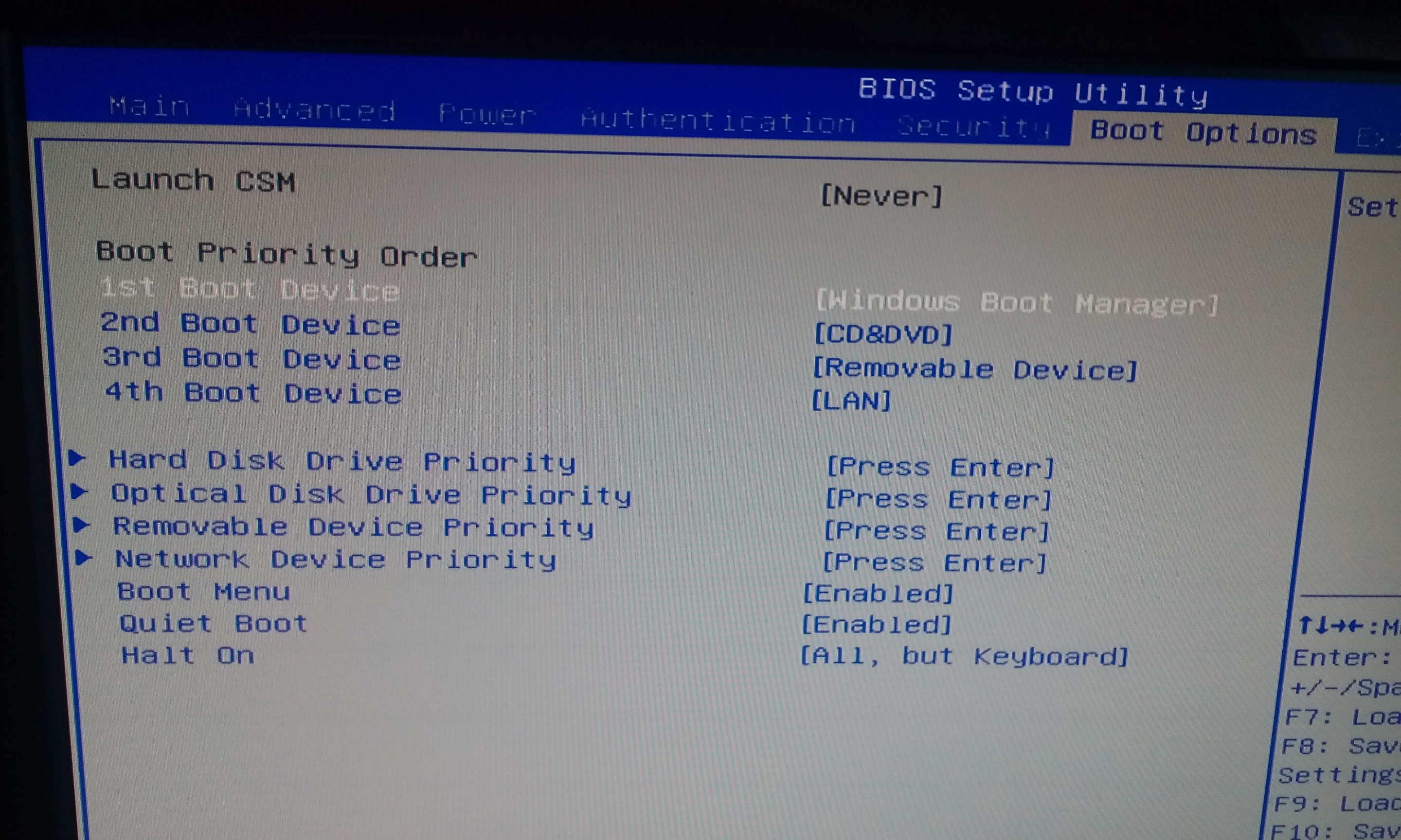

Super..... Teraz tu mameste vacsi problem... Na nete som nasiel ze staci restartovat pc a skenovanie…

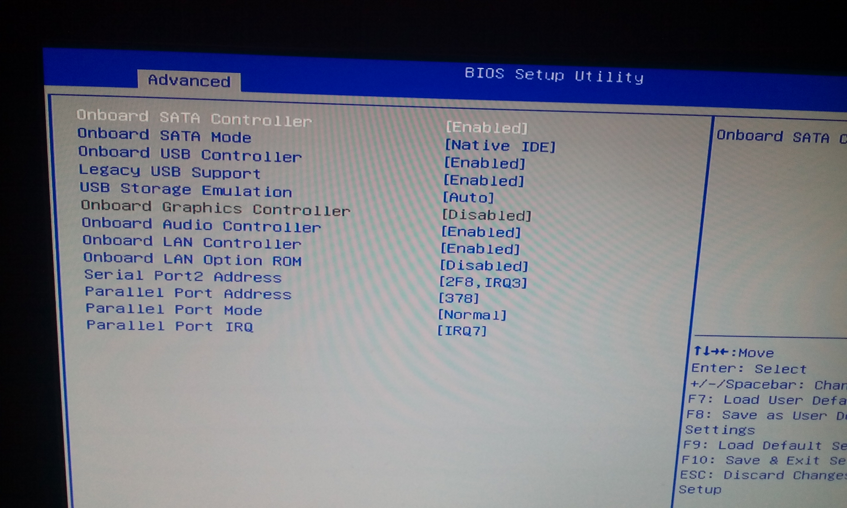

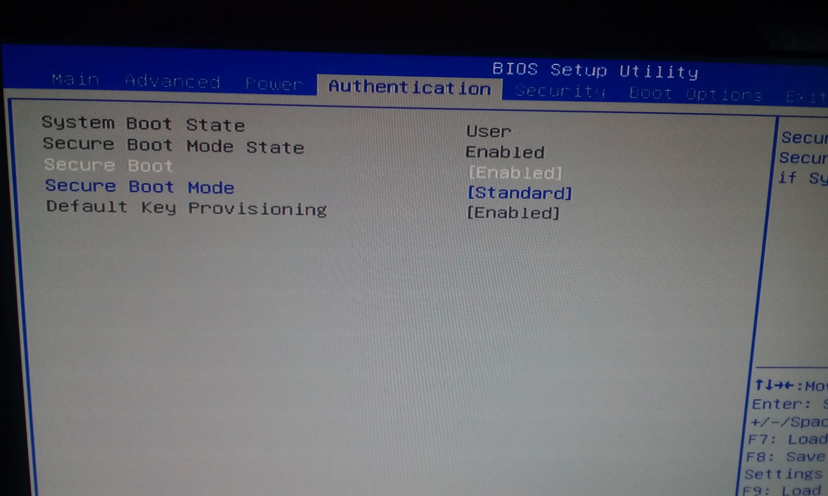

Zeby bude problem s HDD alebo MB??? skusil som v biose zmenit nastavenie sata z ahci na ide a nic, i…
GTXforce 20.01.2016 21:42
GTXforce
V biose musi byt vsetko tak jak bolo povodne. Hlavne veci tykajuce sa uefi boot, secure boot, apod.…

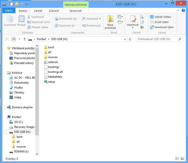

no tak, mam stiahnuty boot windows na usb (win 8.1 sk64b) teram ho teda vložim do pc, stlacim DEL pr…

a da sa to vobec nabootovať iba cez USB??? netreba to napalit na disk (iso subor)

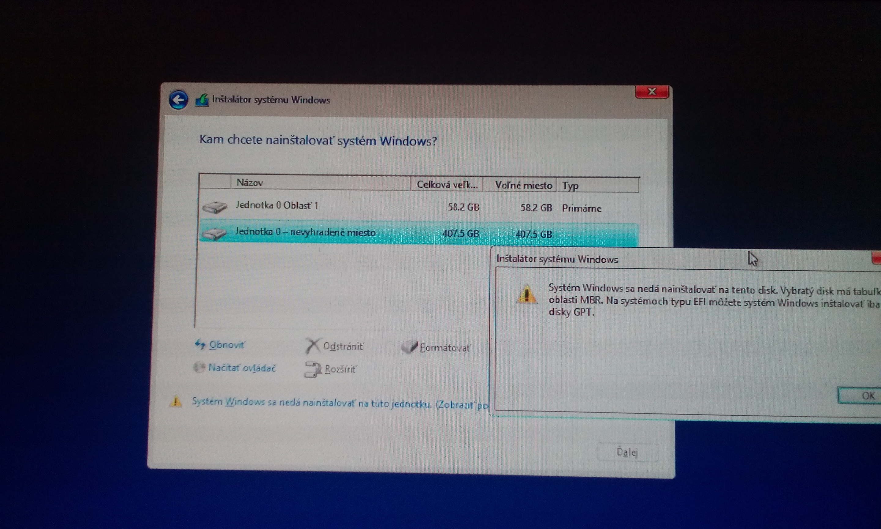

Teraz som vlozil usb ale vypisalo toto (vid obrazok)
GTXforce 02.02.2016 15:55
GTXforce
Nasledoval som aj tieto kroky na stranke: mbr to gpt Mozem to vyskusat? Nic sa nepokazi tym ze zmaz…
GTXforce 02.02.2016 16:40
GTXforce
Z instalacky chod v moznostiach opravy do konzoly, tam spust prikaz diskpart, a v nom list disk sele…
