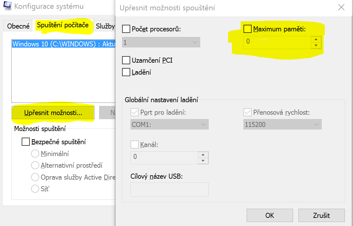

Nemáš to omezené v msconfigu?
Wikan 23.01.2016 10:08
Jak to zjitím a opravím ? , Děkuji
mourison 23.01.2016 10:08
mourison
Spustíš msconfig a podíváš se tam.
Wikan 23.01.2016 10:09
Kde přesně to tam uvidím, Děkuji
mourison 23.01.2016 10:14
mourison
[24936-msconfig-png]
Wikan 23.01.2016 10:14
Pokud zaškrtnu, zobrazí se 8192
